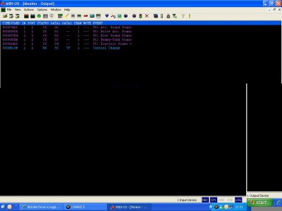

Allego lo screenshot dopo aver premuto tutti i pedali ed il pedale esterno per il control change
a me sembra tutto normale...
Se devo usare un altro modo ditemi cosa devo fare!

Re: Re:MIDI Switcher - Progetto
bhè.. in un certo qual senso, buone nuove!
In effetti la pedaliera si comporta esattamente come dovrebbe, dunque il problema al 100% è nell'algoritmo.. perchè funziona con la 1010? probabilmente un caso, magari l'FC l'hai usata subito dopo quando ormai l'algoritmo era in uno stato non consistente... oppure è una particolare combinazione che ti ha mandato in palla l'algoritmo..
prova a postarlo qui, vediamo cosa si può fare...
