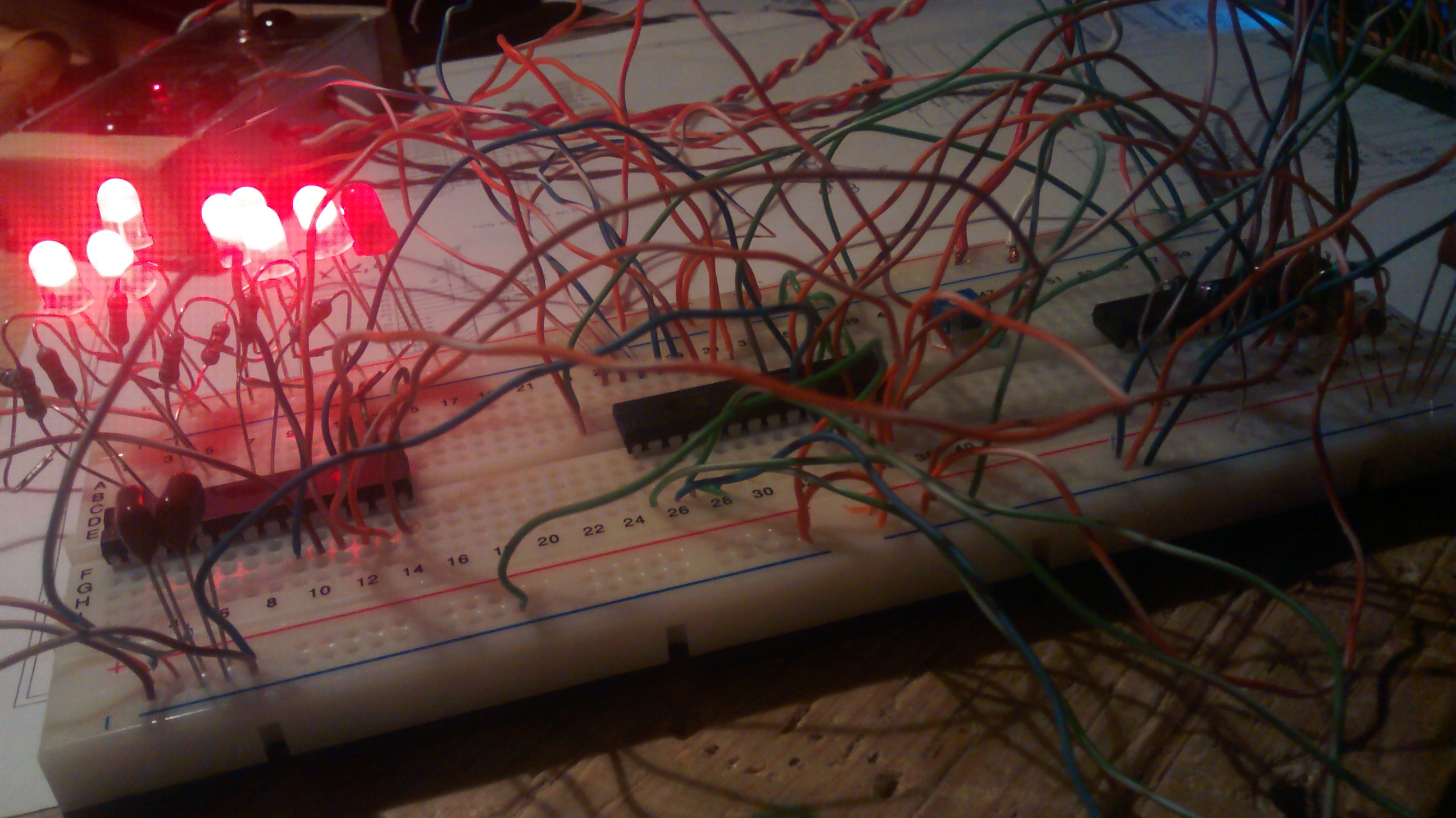

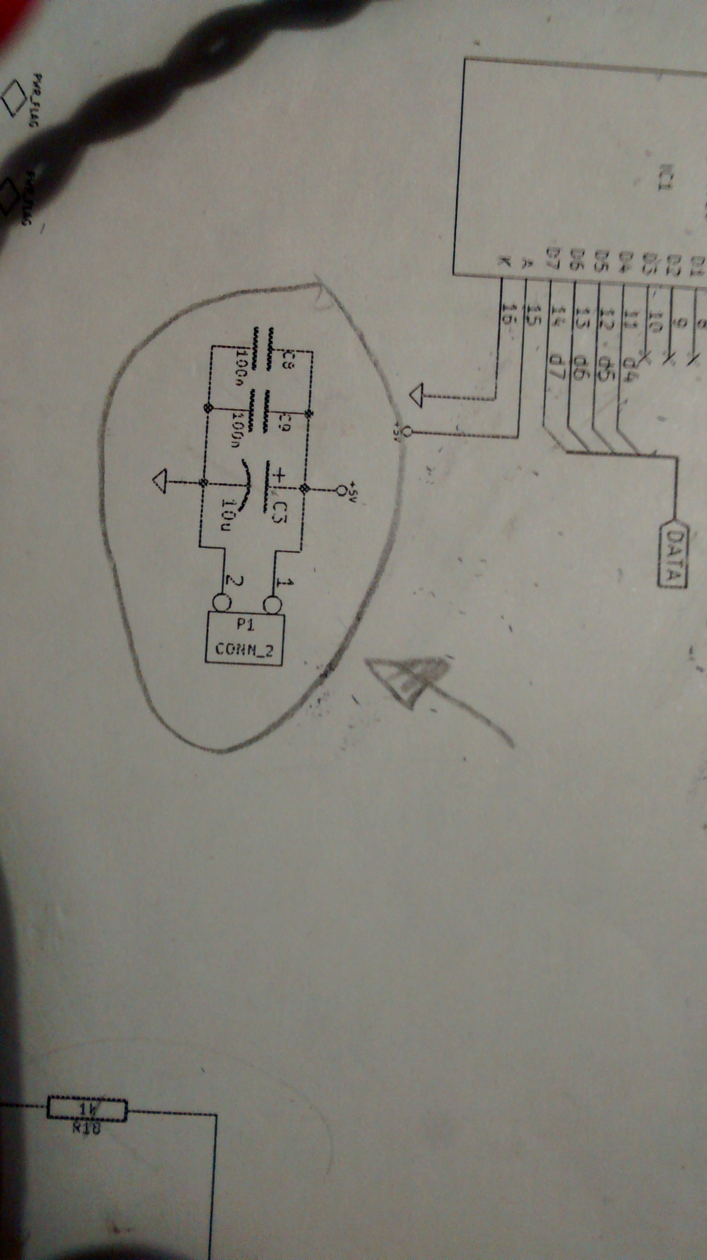

Cavolo si, avevi perfettamente ragione. Ora mi sono messo di buona voglia ( anche perché sono chiuso in casa in stampelle, sigh) e l'ho rifatto mettendoci tutta la calma possibile. Ora accendo e il display visualizza. Dopo la scritta "inizializzazione in corso" mi compare" preset 0 "e da li non si smuove pulsanti e led non rispondono. Ora mi sorge un dubbio dove vanno poi a collegarsi questi 3 cap in parallelo?

Alberto, per quanto riguarda i cap, quelli da 100nF fungono da "stabilizzatori" per gli integrati e vanno quanto piu` vicino possibile ad ognuno di essi, ce ne saranno piu` del necessario nello schema, comunque sono facoltativi, almeno nella fase di test. Quello da 10uF va messo vicino all'ingresso dell'alimentazione, ma se poi metti un regolatore di tensione sulla pcb non serve piu`.
Se non vanno led e pulsanti c'e` qualche problema con gli i/o expander, mi sono accorto che l'mcp23s17 ha anche l'indirizzo hardware configurabile, quei pin A0,A1,A2, devi metterli tutti a massa.

Grazie per la risposta, ora funziona, per modo di dire. Quando accendo i led si accendono tutti (Tranne quello sul pin 21 e 1). L'uscita MIDI funziona e mi cambia le patch. I pulsanti dal pin 21 a 28 ( gpa0 - gpa7) cambiano le patch da 0 a 7, mentre pin 1 e 2 ( gpb0-gpb1) patch 8-9, pin 3 e 4 (gpb2- gpb3) patch -10/+10.

Il fatto è che ho duvuto spostare dei pulsanti che sulla carta erano dal pin 4 all'8 ai pin 25-28 per far funzionare tutto, mi chiedevo se dovessi fare qualcosa di simile per i led. L'ultima domanda, non é possibile assegnare il canale di trasmissione per ogni preset?

Tornando alla questione dei led... per costruzione (vedi le uniche righe che scrivono su quelle porte, 211-217 e 157-169) il software imposta a livello basso solo una porta alla volta delle 16 dell'I/O expander, incluse quelle non utilizzate, quindi non puo` accendersi piu` di un led alla volta (o tutti tranne uno se la logica e` invertita, ovvero led messi a massa anziche` a 5V).
Secondo me e` un problema di comunicazione tra atmega e mcp23s17, controllerei i pin A0-2 (sempre a massa), CS (NB questo e` diverso per i 2 i/o expander), SI,SO,SCK. Se ancora non va proverei a scambiare i due i/o expander, non si sa mai che uno sia fritto...

Ciao Clostry :ciao: Innanzitutto grazie per la risposta! Ricapitolando il tutto, i led li ho collegati correttamente come da schema in modo che si accendano con lo zero logico all'uscita dell'integrato. Ho provato a invertire gli espander= stesso risultato. Ho provato a cambiare l'atmega con uno nuovo, dopo aver installato il bootloader e successivamente il programma, non è cambiato nulla. Ho perfino cambiato l'sk 10 ma nulla da fare... a forza di rifare il circuito lo so a memoria :mart: Più di così non so che altro fare :muro: Ora la butto lì: sei sicuro di aver caricato l'ultima versione del firmware qui sul forum?

Ciao Clostry :ciao: In questi giorni ho provato a rimontare il tutto diverse volte cercando di capire dove potessi aver fatto un errore, ma nulla è cambiato. Sono veramente sicuro di non aver sbagliato nulla davvero, a forza di rimontarlo lo so praticamente a memoria (Solo oggi l'ho montato 3 volte :surpr: ). La situazione è la seguente: i pulsanti funzionano, la trasmissione midi funziona, i led si accendono tutti a parte quello su gpa0 e quello su gb0. Essi non variano al variare dei preset. Riavviando non cambia nulla. :pasc: Forse è ora che mi rassegni :muro:

Il problema e` un po' strano comunque.... ho ripassato tutto il datasheet per vedere se mi e` sfuggito qualche particolare, ma onestamente non ho trovato nulla che possa dare problemi.
Prova a fare questo tentativo veloce... nell'inizializzazione c'e` una chiamata alla funzione delay:
Codice: Seleziona tutto
SPI.begin();
SPI.setBitOrder(MSBFIRST);
SPI.setClockDivider(SPI_CLOCK_DIV2);
delay(1000);
aumenta il valore a 2000-5000, e vedi se cambia qualcosa.
Se anche cosi` non va bisogna fare un passo indietro, prendere un solo I/O expander e vedere di riuscire a far funzionare le porte in modalita` output. Se ti serve una mano per questo non c'e` problema... :salu:
