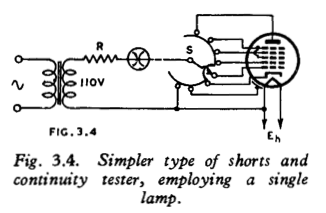

Ok mi sono studiato un pochettino il capitolo del radiotron linkato da kagliostro.
Come e' giustamente stato deciso, e' meglio fare una cosa alla volta. Iniziando dalla piu' semplice magari.
A me la cosa piu' semplice pare proprio il test di corto circuito / continuita'.
Si potrebbe usare questo banale schema, con uno switch digitale a 9 porte applicare una corrente di 5V (la fornisce l'arduino) e con un'analog read leggere il valore di tensione applicato sulla porta... Se diverso da 0, allora c'e' un cortocircuito e/o continuita'.
L'implementazione e' banalissima, inoltre i 5V forniti dall'arduino bastano e avanzano per testare la continuita'/corto...
http://arduino.cc/en/Tutorial/DigitalReadSerial
Che ne dite?

- tube_tester_shorts.png (26.97 KiB) Visto 10383 volte

Secondo me invece la prova fondamentale su cui vale la pena cominciare è la misura della transconduttanza, da quello che ho letto è la miglior misura che indica se un tubo è esausto o va ancora bene. Il solo valore indica la differenza di corrente all'anodo sulla differenza di tensione alla griglia di controllo. La cosa che non mi è chiara però è in che cosa influisca il carico.
Cioè non saprei come misurarla, mi vien da pensare che basti applicare un impedenza adattata all'impedenza interna del tubo però se si riuscisse ad usarne una unica per ogni tubo sarebbe meglio. Dovrei fare qualche prova.
