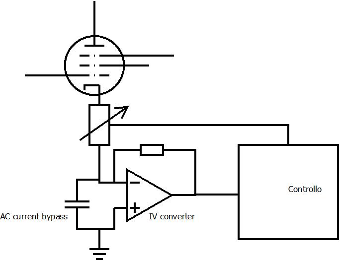

Cercando altro, per serendipitá ho trovato questa tesi che credo possa interessare molti, e potrebbe essere una base per sviluppare un qualcosa su diyitalia.
Cosa ne pensate? Come lo migliorereste?
http://scholar.uwindsor.ca/cgi/viewcont ... ontext=etd

In pratica all'avvio dell'ampli il processore legge la tensione sulla resistenza da 1 ohm sui catodi dei finali, lo amplifica per avere una lettura 0-5V, ed in base alla lettura aziona dei relè che bypassano delle resistenze sul circuito del bias.
Vedo due limiti che non mi piacciono: l'amplificazione del segnale sul catodo (che ha bisogno di un relè) e l'attuazione tramite relè, quindi in forma digitale a scalini e costosa ed ingombrante e blabla.
Avrei pensato ad un trasformatore di corrente per la lettura della corrente di bias, ed un mosfet per l'attuazione del comando.
Il trasformatore di corrente permetterebbe anche di simulare condizioni di stress del finale, quali la compressione, anche a volumi bassi. ...ma questa è ancora un'altra applicazione.

Perché un rele sul catodo? Secondo me si può provare a regolare la corrente sempre, anche con segnale, potrebbe essere che cambi il comportamento ad alti volumi.

Il relé sul catodo è per togliere 1 ohm sui catodi delle finali, che a me non piace.
Come fai a regolare la corrente di bias quando hai segnale?

Ciao, convertore Corrente/tensione con opamp, e' questo che intendi con trasformatore di corrente?
Il cap parallelo agli ingress dovrebbe mandare a massa la parte AC (segnale) pero' mi sa che vede una resistenza bassa e quindo non so se si riesce a dimensionare...da ragionarci con mente fresca.

robi ha scritto:Il relé sul catodo è per togliere 1 ohm sui catodi delle finali, che a me non piace.
Lasci la R da 1 ohm che non da problemi e filtri con un passa basso a bassissima frequenza.
