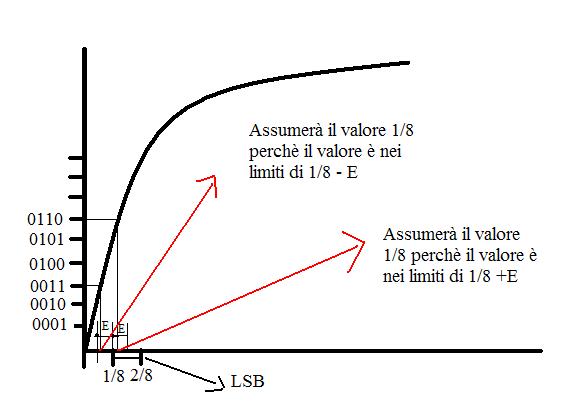

Ecco Qui alcuni appunti delle ultime lezioni di scuola sull'elettronica digitale!
Il Convertitore A/D Opera mediante una "Quantizzazione" del segnale di ingresso!
Quest'ultimo però è soggetto a degli errori che si calcolano mediante la formula:
E 2 Fmax
Nel caso in cui la F di campionamento è inferiore alla frequenza massima del segnale entra in gioco il Circuito S/H
Circuito Sample & HOLD!
Il circuito S/H viene utilizzato quando il segnale da convertire in ingresso varia troppo velocemente. cioè varia oltre un LSB durante il tempo di conversione (TS) si rende quindi necessario mettere prima del convertitore questo circuito detto di (Campionamento e mantenimento).
Questo circuito serve a campionare il segnale e mantenerlo costante per tutta la durata della conversione.
Detta F la frequenza del Sample f= 1/ (p Greco) * Ts *(2^n - 1).
