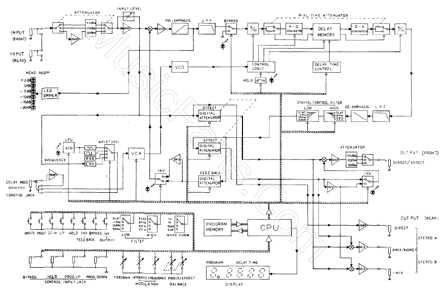

Ho avuto la fortuna di trovare un service manual di un vecchio Korg (il più blasonato) e mi sono accorto che l'80% di questo effetto è analogico, in pratica c'è Preamp - Filtri - Modulazione - circuito di Feedback - Equalizzazione pre e post delay - e altro.. Di digitale c'è soltanto (si fa per dire) il controllo degli switch (non so come mai, ma è fatto tramite tanti multiplexer invece che con i classici switch, di sicuro per risparmiare) e chiaramente il delay vero e proprio..
Quindi diciamo che da fare ci sarebbe soltanto un circuito che dato in ingresso un segnale lo digitalizza, lo ritarda tramite clock e lo restituisce.. Io penso che questo sia un passo avanti verso la semplicità visto che ho sempre pensato che bisognasse implementare tutte le funzioni che restituiscono le ripetizioni, implementare i filtri, e chiaramente la modulazione.. Invece qua si tratta soltanto di ritardare un segnale, a gestirlo ci pensa il circuito analogico..
ora mi chiedo, come si fa una cosa di queste? ho visto nel circuito che ci sono porte logiche, un clock, moltissimi IC (alcuni "random access memory") e chiaramente i convertitori D/A e A/D..
qualcuno di voi saprebbe schematizzarmi un diagramma che faccia queste cose? solo per capire come funziona, non per passare direttamente alla realizzazione.. Secondo voi è necessaria la programmazione (se si non ci sono problemi) oppure no?
ah volevo anche aggiungere che i convertitori sono solo a 12bit..magari la cosa si fa ancora più semplice!

Re:delay digitale, diagrammi?
grazie per gli interventi!
ora mi rileggo tutto per bene
intanto ecco il diagramma di un delay a quel modo (purtroppo la parte digitale non è a sua volta in diagramma)
