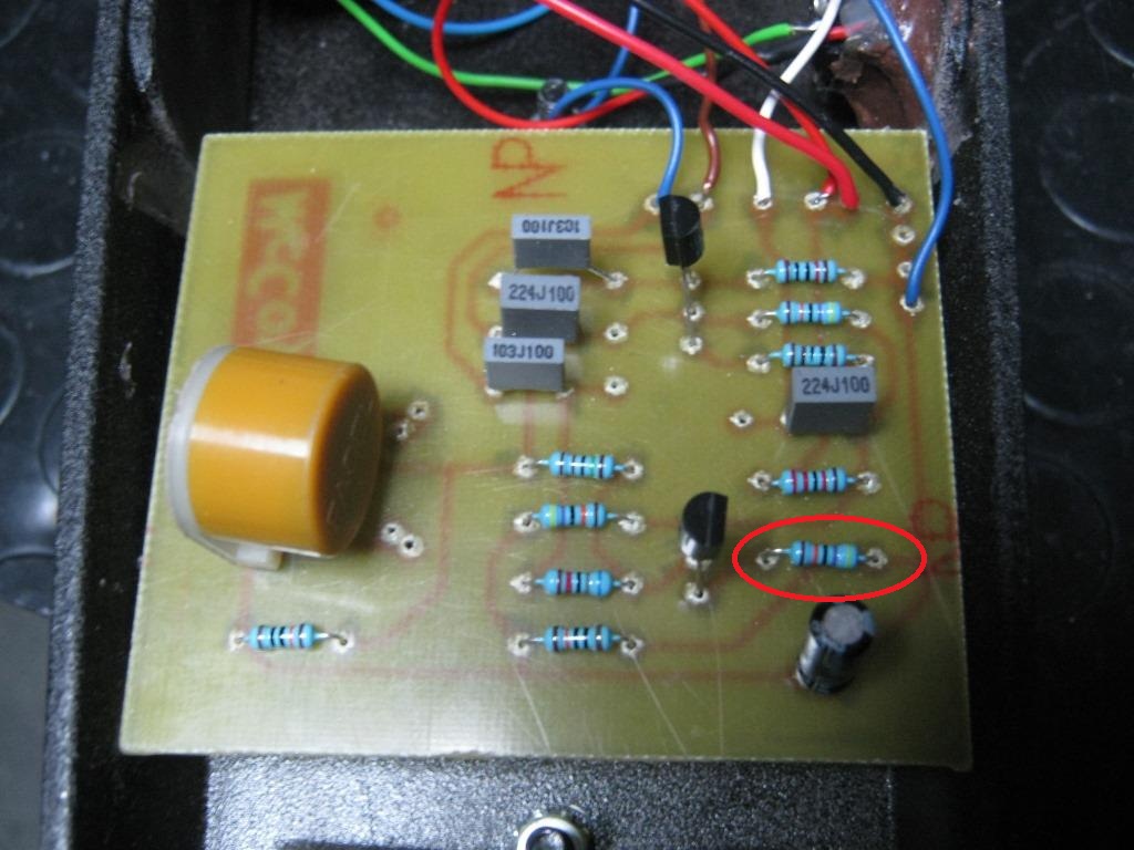

Non è che il problema possa aver a che fare con una PCB incisa al contrario e quindi con il circuito che non rispetta lo schema elettrico e/o che solo i transistor siano al contrario ?

l'avevo pensato anche io...ma dalle foto il lato componenti è uguale al layout del costruttore.
è un mistero sto coso :muro:

Jude, controlla la resistenza cerchiata, mi sa che non è 470ohm.

INFATTI!!!!! GRAZIE MILLE :numb1:
forse ho scambiato cassetto quando ho preso la resistenza :muro:
Adesso il segnale c'è passa normalmente dall' input suo. IL wah funziona ma è fiacco, il suono sembra senza tono e i medi sono pernacchiosi...il progetto originale viene implementato da un buffer...che sia questa la soluzione?

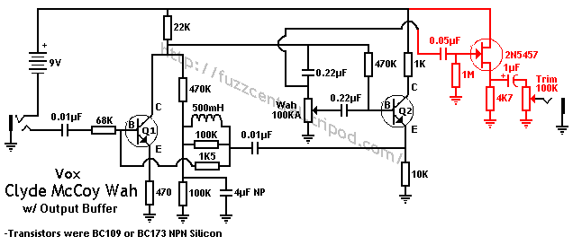

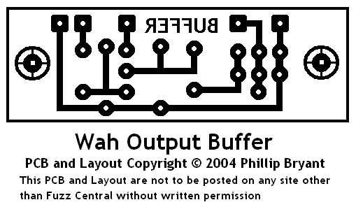

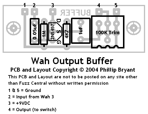

Perchè continuate a postare i layout da soli ............... cosa volete che il povero cristo che vi vuol aiutare si faccia tutto il reverse
engeenering mentalmente o si metta a disegnare lo schema componente per componente ?
L'ho già detto e lo ripeto, postate gli schemi dei circuiti di cui state parlando, in fin dei conti è nel vostro interesse .....

sito dove attingo tutto:
http://fuzzcentral.ssguitar.com/mccoy.php
schema con la mod segnata in rosso del buffer.
(anche se secondo me non sia la soluzione per i problemi che ho descritto nel post precedente.)

Il buffer non amplifica il segnale, nel senso di ampiezza, ma presenta una impedenza di ingresso alta contro un impedenza di uscita bassa.
Secondo me dovresti provare a cambiare transistor. A proposito quali hai montato? Hai controllato la piedinatura? Fammi sapere.

ho utilizzato i BC 109B rispettando la piedinatura come da schema, e degli 2N5088 ma il risultato non è che sia migliorato Raf...infatti ho rimesso quelli originali i BC....
per caso per questo progetto i TR debbono essere matchati?

Inizia a cambiare la res in parallelo alla bobina con una 33k evediamo che succede.
I transistor non credo devano essere matched.

Raf ho cambiato la resistenza in parallelo alla bobina ci sono piccoli miglioramenti, ma il suono risulta ancora increspato sui medio alti, simile ad un ovedrive...molto stridulo. e se mettessi un trimmer da 100 K e provo a fare delle prove?
