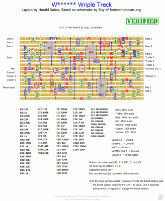

salve a tutti, sto per approcciarmi per la prima volta alla costruzione di un pedale , trattasti del triple wreck della wampler
premettendo che me la cavo con saldatura e che un po di elettronica ne capisco
ora la questione è la seguente:

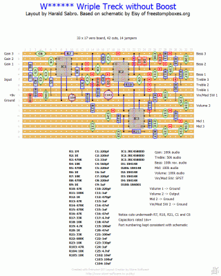

ho trovato lo schema, sia con boost che senza... avendo provato l'originale in negozio e non essendo rimasto convinto dalla sezione boost, volevo sapere come fare per aggiungere un boost x assoli allo schema indipendente dall'effetto ma all intern dello stesso box(1590bb)
allego i due schemi
modifica sezione boost triple wreck

Ciao!
Innanzitutto benvenuto nel forum!
Se ho capito bene vorresti un boost inseribile indipendentemente dall'effetto principale, giusto?
Se e` cosi` si puo` fare facilmente, la pcb non serve toccarla, procedi semplicemente cablando i due effetti in serie con 2 switch 3pdt in configurazione true bypass.
Non saprei dirti comunque quanto versatile sia quel boost,non me ne intendo... ma puoi sempre sostituirlo con un altro, di schemi per boost ne trovi anche qui nel forum.

Re: modifica sezione boost triple wreck
il problema è che non so come collegare in serie i due effetti e in particolare il 3pdt

Ciao Zark, benvenuto nel forum.
Dunque sul layout di quello con il boost c'è tutto scritto : boost input è sulla scheda e boost out è il piedino 2 del pot cream; dopo di che input è l'ingresso dell'effetto vero e proprio e l'out è il piedino due del pot del volume.
Fin qui ci siamo?
quindi va collegato con un filo il pin 2 del volume al boost input ?
e i due 3pdt come vanno collegati?
Se li vuoi attivare indipendentemente uno dall'altro allora devi trattarli come fossero due effetti distini e collegare lo swicth come da link (uno per effetto). In questo modo puoi selezionare effetto e boost separatemente.
http://www.diystompboxes.com/pedals/ima ... wiring.jpg
