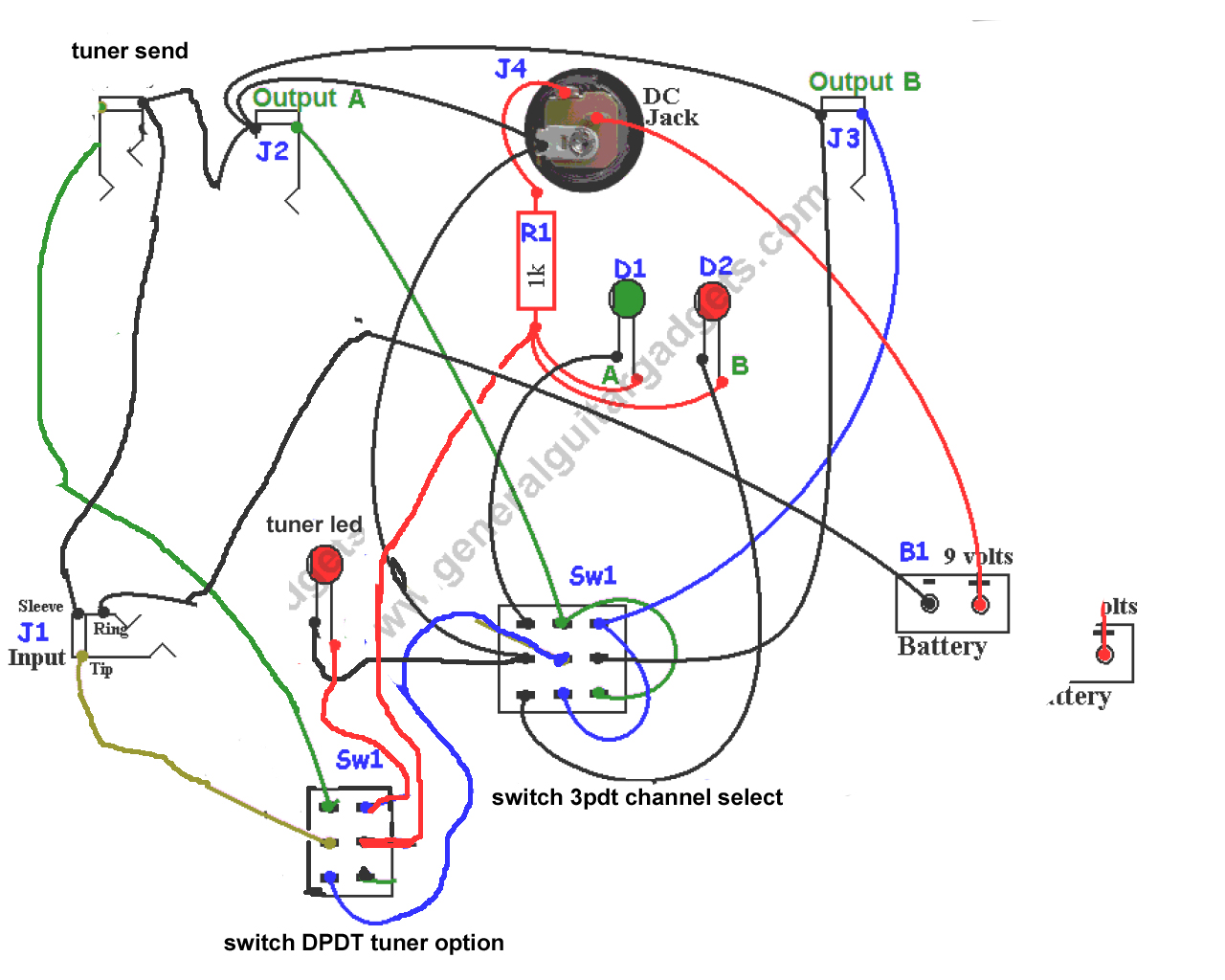

scusa un attimo... quello che hai fatto tu non è un looper ma una A/B box.
Il collegamento indicato da Davidedefender si riferisce ad un DPDT aggiuntivo e non al 3pdt, in pratica dovrebbe essere come nello schema che ho allegato
