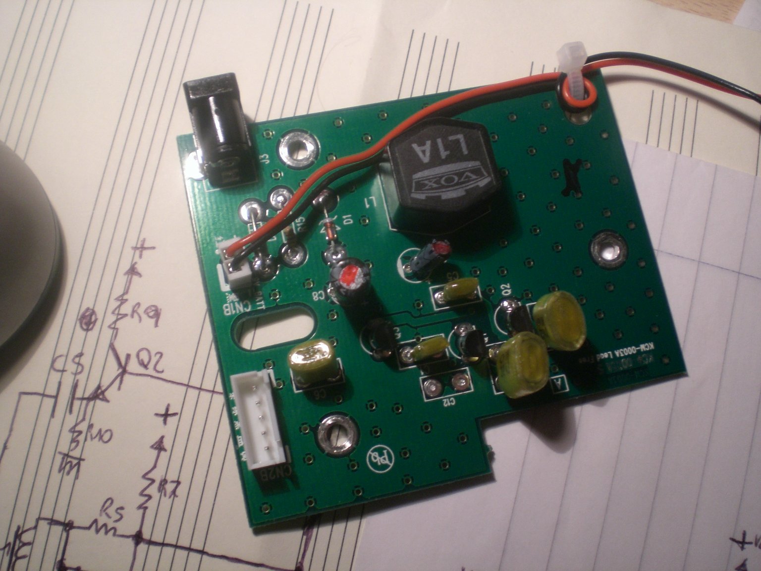

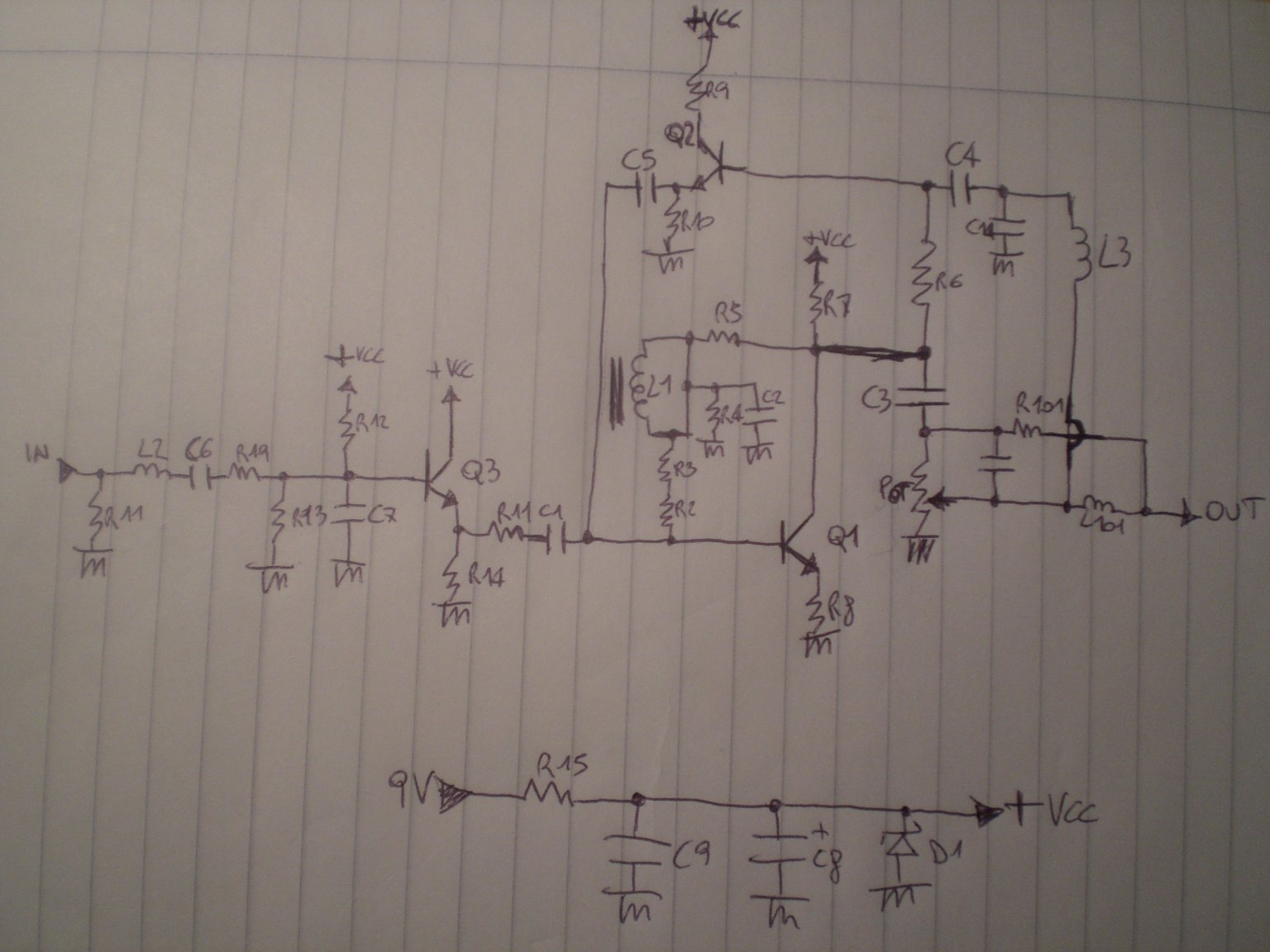

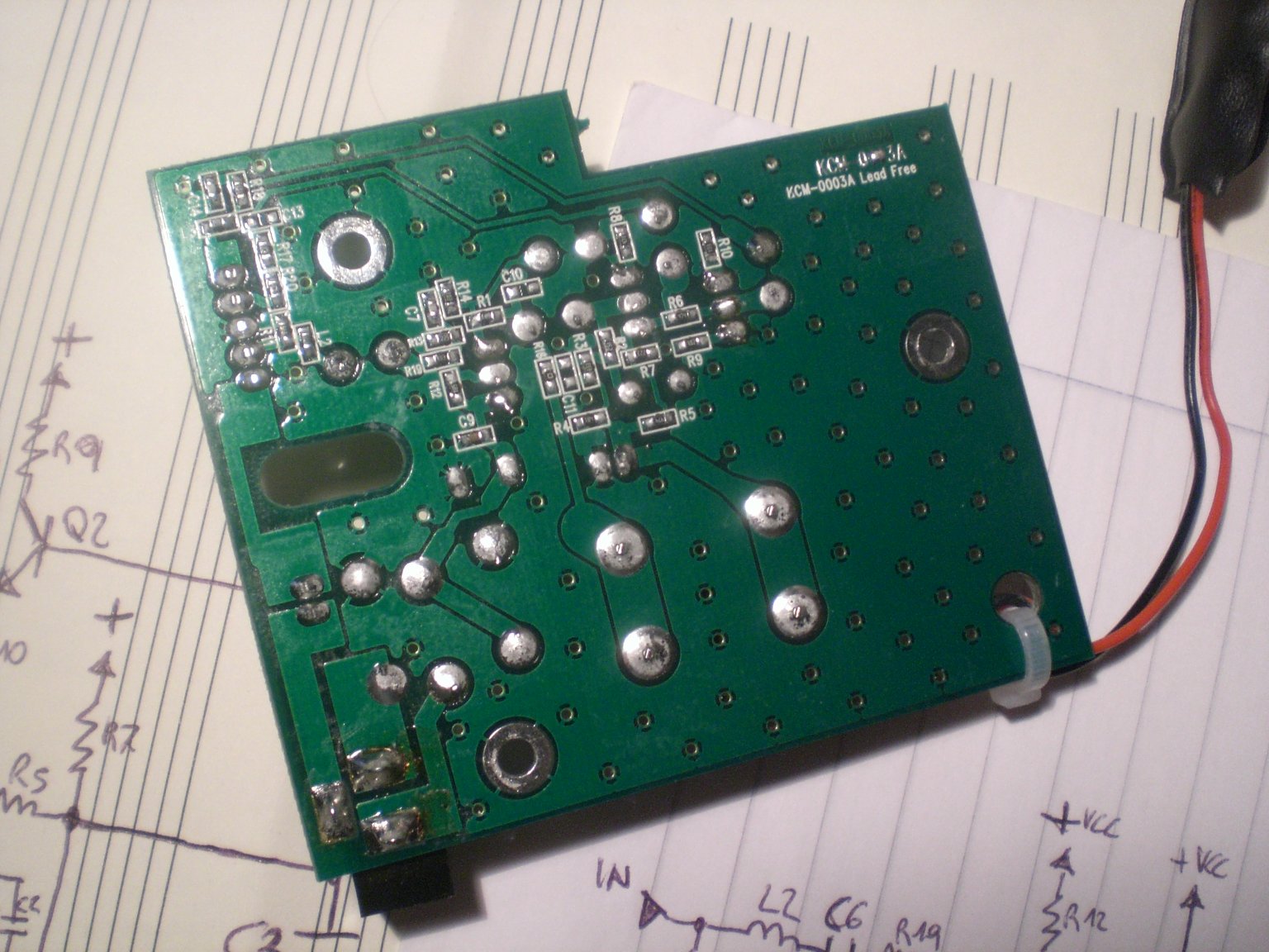

Messaggio da BlackSkull » 11/04/2008, 1:10
Prima di "buttare" la pcb... ve la mostro insieme allo schema elettrico ricavato...
Secondo voi è normale uno schema così?? Quasi sicuramente avrò commesso degli sbagli ma ho controllato più volte ed è venuto fuori questo...

Messaggio da Gila_Crisis » 14/04/2008, 9:32
ma che schifo...... ora usano anche le resistenze smd pure per i wah :-(
riguardo al tuo schemi mi quadra pochissimo. e poi lo sanno tutti che lo schema dei wah è sempre quello, salvo cambi di valori nei compomenti. vai a vedere lo schema di un qialsiasi dunlop col buffer all'input e dovresti vedere che coindice con la tua pcb
