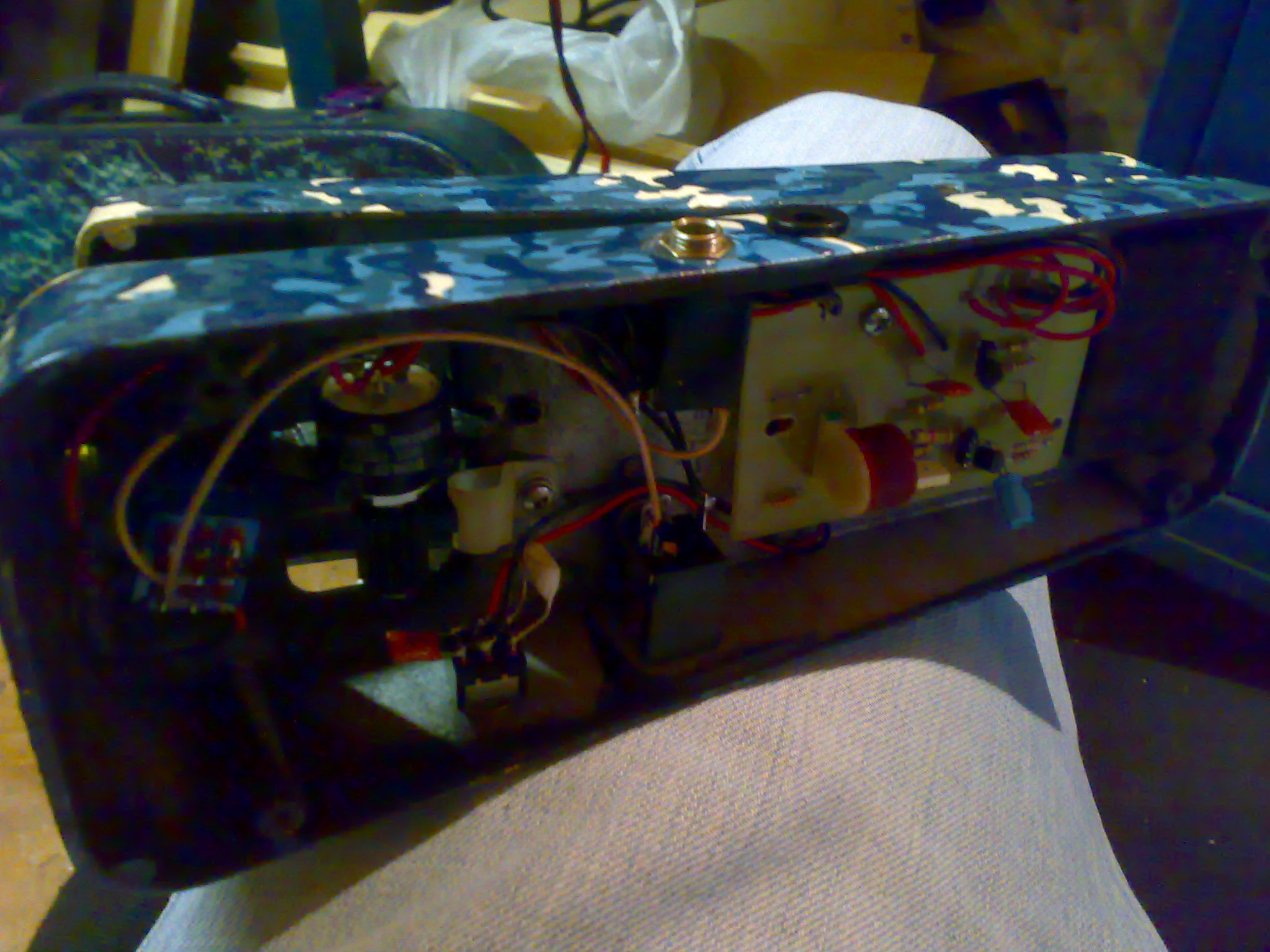

ok, va bene le equivalenze...ho capito, ci sto dentro...ma non ho capito alla fine che devo montare...
W4r4n
Re:ma WAH a quel paese! (GGG schematic and PCB) Led e transistor HELP!
ciao sicuramente due condensatori da 0,22 uf( c4 e c5)e uno da 0,01 uf(c2) l'altro ti regola il wha , da 0,01 è lo standard ma puoi aumentarlo a 0,012 0,015 0,018 0,022 (c1) in modo che il suono si ingrossi
ed uno da 4,7 uf (c3)
ti suggerisco inoltre di inserire un filtro per alimentazione se non usi la batteria eccoti il filtro del cry baby che va + che bene

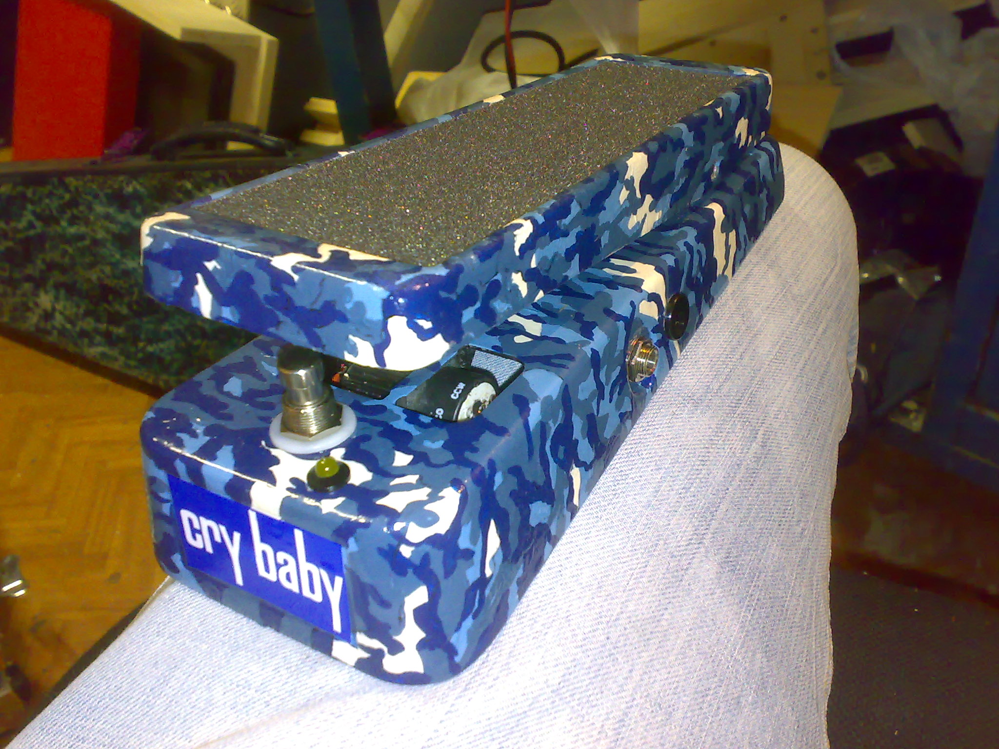

Pedale finito...
risultato non deludente però....non quello che volevo.
Posseggo due wah, 1 è lo zakk wylde al quale ho fatto solo la modifica truebypass e il 2°,questo qui...
Cercavo due suoni molto simili perchè così avrei rivendevo lol zakk wylde (che mi piace tantissimo) che è ancora commercialmente "vendibile".
Sapevo benissimo che in questa versione signature cambiava solo una resistenza e un condensatore rispetto ai classici gcb95Classic (in realtà cambia anche il fatto che monti tutte resistenze di precisione al 1% ma non cambia nulla),
però lo presi lostesso perchè mi piaceva anche esteticamente e il mio vecchio gcb95 era distrutto dal tempo e dalle modifiche.
Ora dopo la ressurezione il risultato non è per nulla identico e anche se ho sottomano lo schema e la board vera e propria del zakk wylde non riesco a determinare quali siano le resistenze differenti nel circuito GGG...qualcuno più capace potrebbe confrontare il circuito GGG con quello di Zakk e dirmi i valori da cambiare??
