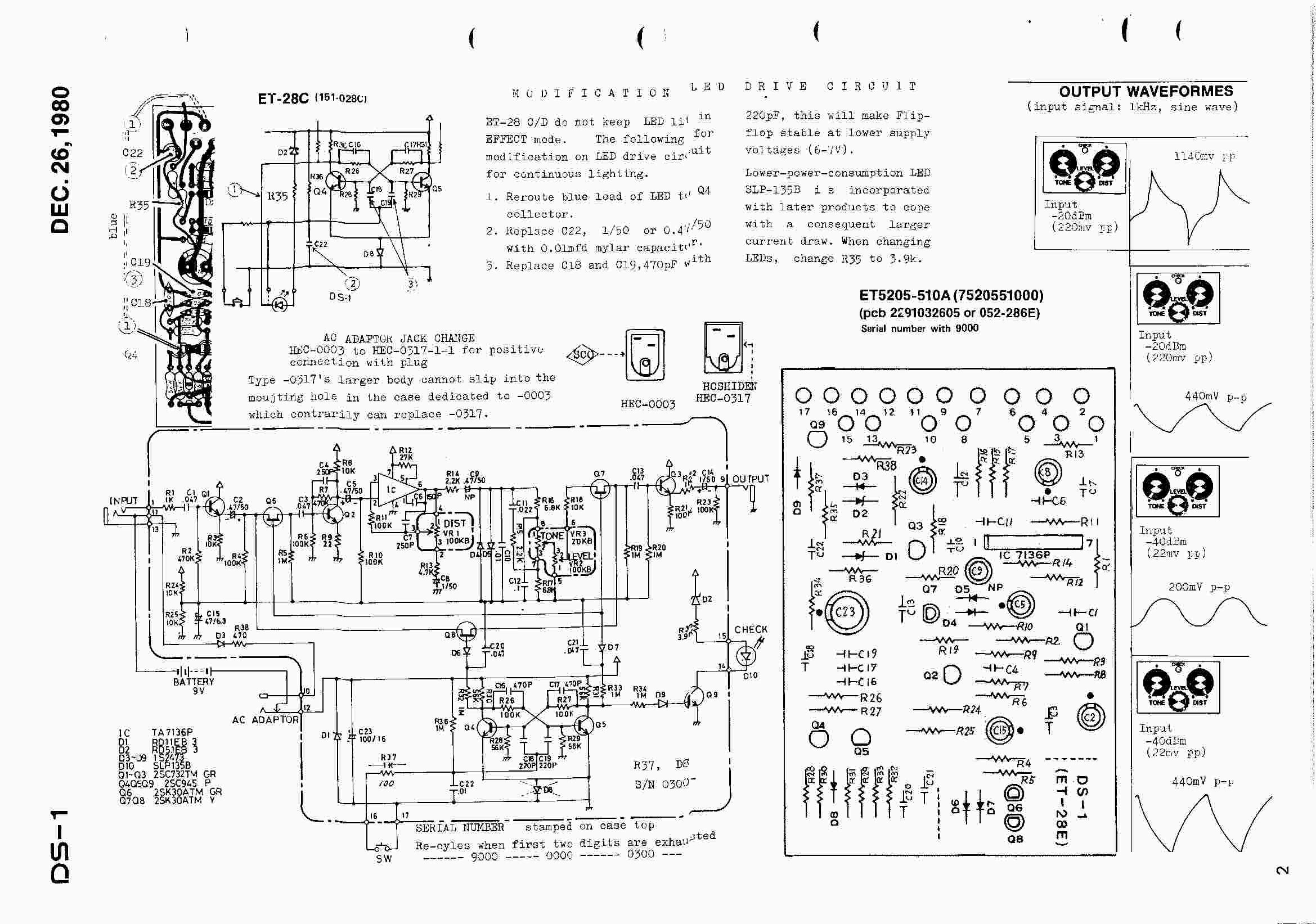

salve,
dove posso trovare uno schema di un Boss ds-1
già con la modifica Keeley fatta?
devo (mio padre) riparare il mio...e ho bisogno dello schema per un confronto.
grazie e ciao
schema di un Boss ds-1 con mod keeley....

eccolo.
questo schema è senza la modifica ke.... (che non devi scrivere per esteso altrimenti qualcuno potrebbe anche arrabbiarsi...).
Cmq se cerchi tra i post trovi delle pseudo-guide per fare quella che ti interessa.
Consiglio di controllare tutti i cavi saldati alla pcb inquanto spesso e volentieri sui boss si staccano senza elettronicamente ma rimangono fisicamente attaccati alla pcb.

ok MOD
io ne ho già uno modificato, ma non funziona....quindi volevo uno schema
di un DS-1 già con la mod per vedere dove fosse il problema...
cmq lo schema che mi hai mandato nn riesco a visualizzarlo...
ma potrebbe essere un mio problema..
grazie e ciao

Strano... perchè a me si vede...
uno schema con già su la mod... ehm... asp che cerco!
se cerchi nella sezione modifiche c'è tutto il tutorial....
http://www.diyitalia.eu/images/zoom/MOD ... by_atk.pdf
lo schema del pedale di fabbrica:
http://www.godiksennet.com/images/sch/DS1PG2.jpg
buon divertimento!
