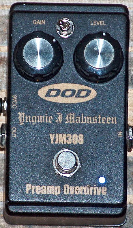

Per C1 io intendevo la capacità d'ingresso.
Se aumentandola diventa fuzzoso la provo. Ma quale caratteristica distingue un fuzz da un overdrive? Solo la risposta in frequenza?

Finalmente ho finito la mod del CS3! E' diventato un pedale dignitoso, soprattutto per la riduzione del rumore :ok_1: Pensare che volevo cambiarlo con un mxr... :Gra_1: a meritil
Ora passo finalmente al DOD: vediamo che ne esce!

Finalmente ho completato la modifica! Suono fantastico con i diodi al germanio :-)

Ecco finalmente i sample :-) Chi indovina chi è il germanio e chi il silicio? :dance_1:
