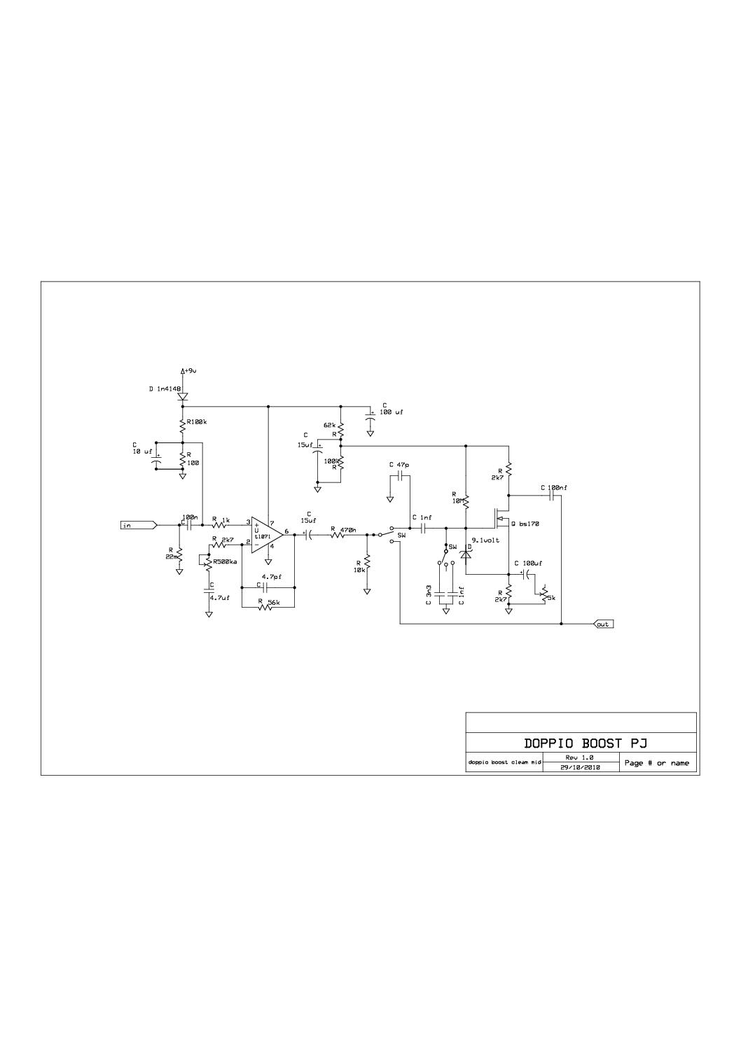

Ciao,popolo.
Ho necessita di avere un boost clean e un midboost,tutto in un box.Senza fare troppi calcoli e ragionamenti,ho preso lo schema del microamp e del midboost amz e li ho uniti in un'unica pcb ,con una mod sul taglio selezionabile con un deviatore on/off/on.
Questo è lo schema,sto facendo qualche errore?L'out collegato in quella maniera tra 100nf e lo switch puo dare qualche problema?

Penso che dovrebbe funzionare bene!
Sicuramente è una domanda del cacchio, ma con che preogramma disegni gli schemi?

Funge,però quella specie dii filtro con i cap da 1 e 3,3n non serve a niente non taglia alcunchè!

Non sono sicuro, ma se metti una resistenza al posto dei cond dovresti creare un filto passa alti, variando questa res vari la risposta in frequenza. Altrimenti, più semplice metti una res o pot in serie al cond di entrata.

penso che sarebbe opportuno creare dei filtro passa alto e passa basso separati e selezionabili con deviatore , di tipo passivo ovviamente..il problema che mi si presenta ora è quali sono le frequenze di taglio che voglio ottenere(valori)?all'incirca quali sono i valori ottimali di taglio ft, per ottenere un fat e un treble(per capirci)...a quanti herz debbo arrivare per un fat e quanti per treble?
la ft=1/2pgreco R x C

Mah, secondo me è molto soggettiva la cosa, io proverei a orecchio senza fare troppi calcoli a seconda di come ti suona meglio. Parti da dei valori standard che so 5k e 5oo Hz e poi da li ti muovi.

:mart: non avevo capito il tuo suggerimento prima,hai ragione cambierò i due condensatori che stanno sul dev. in resistenze di opportunno valore.... :pardon1:

Un momento ...non ottengo la risposta che voglio,perchè sto sbagliando qualcosa...
