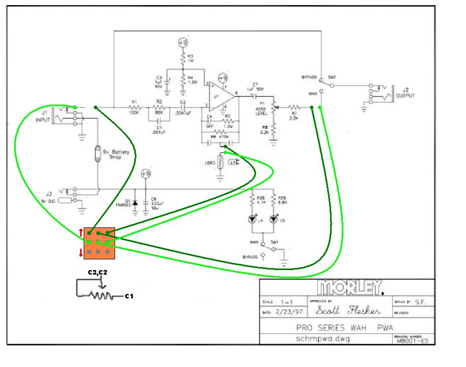

vorrei modificare un wah della morley, il Pro Series Wah ( http://www.morleypedals.com/pwa.pdf )
in pratica vorrei aggiungere uno switch che mi permetta di utilizzarlo anche come pedale volume, disattivando il wah.
chiedendo in giro mi è stato dato questo schema, però non l'ho capito bene...
potreste darci un' occhiata ? è corretto secondo voi ?
