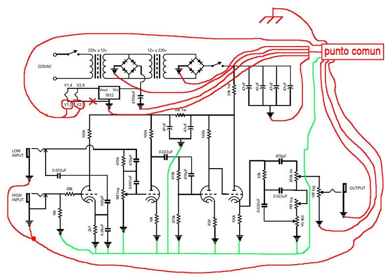

ma sei sicuro che non sia un loop di massa??
Già il layout della pcb non è il massimo da quel punto di vista...
(http://i68.photobucket.com/albums/i5/Mo ... -schem.jpg)
Prima però prova a schermare il trafo di alta tensione all'interno della scatola con un lamierino in alluminio ;)

come mai felix nella foto che hai messo vengono divise in due le masse?

le masse di alimentazione e le masse di segnale vengono spesso collegate separate con due centri e poi unite insieme alla terra dell'alimentazione

Sempre per il discorso dei loop nella massa. La soluzione è in genere seguire il percorso del segnale e via via collegare le masse nella stessa sequenza del segnale.
E per concludere far convergere le masse in UN punto SOLO. E' una cosa un pò complessa da eseguire quando si disegnano le pcb, o per lo meno bisogna essere pratici, ad ogni modo se il ronzio è nato dal footswitch controlla di non aver collegato in modo errato (loop) le masse lì o sulle carcasse dei potenziometri e jack.
Adesso non so se sia esattamente questo il tuo problema.
Ma secondo me ci puoi arrivare per esclusione:
-controlli le masse
-twisti, sposti e schermi in qualche modo i cavi in AC
-schermi il trasformatore
se dovesse persistere, temo dovrai riverede il layout :numb1:

avevo pensato anche io ad un loop causato dopo aver inserito lo switch, ma lì praticamente che va a terra c'è solo la calza dei due cavi schermati.
Io non ho però diviso le masse e nemmeno seguito un ordine; potrebbe essere seriamente questo il problema o capita una volta su un milione?
Comunque nel frattempo inizio a spostare i cavi e schermare il trasfo, poi se non cambia nulla, ahimè, passerò a ricablare tutte le masse...
