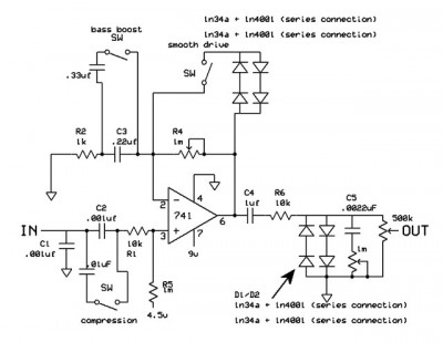

Ciao ragazzi,
Prima di tutto buon anno!!! =)

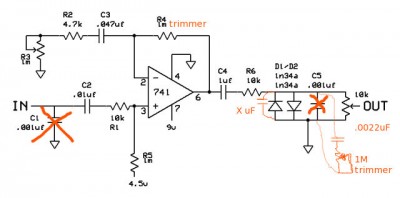

vorrei chiedervi qualche dritta riguardo le modifiche per il distorsion plus.
Ho incominciato a lavorarci scopiazzando qualche idea tra quelle proposte da wampler e in questo stesso forum,
il risultato è buono, il pedale mi piace più di prima ma non è proprio quello che ho in testa.
Il suono è pieno e scavato sulle frequenze giuste (almeno credo =P ), il timbro è piuttosto vintage, ma il suono non è abbastanza omogeneo e preciso per i miei gusti.
Ho provato la modifica "smooth" di wampler ma o il risultato non è apprezzabile viste le altre modifiche o non sono riuscito a farla andare io (molto più probabile XD ).
Vi allego prima lo schema con le modifiche da me apportate e poi quello di wampler con le modifiche.

Ok ragazzi, sono riuscito a fare qualche altra modifica e ora posso dire che il pedale mi piace ma vorrei un consiglio su che tipo di configurazione usare per il soft clipping e che tipo di diodi usare (1n4007? altri? oppure misti?)
in oltre una delle modifiche (forse la più bella) mi è uscita a fortuna e non ho capito che funzione ha.
Ho inserito due jfet bf245b usandoli come fossero diodi (dopo aver unito gate e source), in parallelo sulla R6 dello schema del precedente post.
Per curiosità, potete dirmi che funzione ha? suonerebbe meglio con dei diodi veri e propri? che relazione c'è tra fet usati così e i diodi?
vi ringrazio!

Perchè li hai messi in parallelo a R6? Che sonorità vuoi ottenere?
..e soprattutto cosa ti aspetti dal pedale e con che strumentazione lo usi?

In realtà a me il distortion plus non piace per niente. Non mi piace la sonorità fuzzosa che mi restituisce mentre adoro per esempio la sonorità del tubescreamer o del bluesbreaker o dell'OCD(che sono però overdrive).
Stavo prorpio cercando di farlo assomigliare ad un suono tipo overdrive, naturale che non mi aspetto che lo diventi, ma almeno arrivare ad un risultato accettabile.
Sinceramente ho provato a mettere il soft clipping ma il suono risulta inscatolato e piatto, peggio ancora se li lascio tutti e due. Ho provato come diodi gli 1n4007, gli 1n4148 e 1n34a in varie combinazioni, simmetrica e asimmetrica.
Poi non ho ancora capito che cosa succede quando metto i Jfet come descritto sopra, ma la situazione un po' migliora. Non è stata una modifica voluta, ma è uscita fuori da un errore.
Dovrei provare a cambiare opamp? anche se a me sembra buono, tra l'altro eliminando il clipping mi fa anche da buon boost. =P
La mia strumentazione è composta da fender stratocaster american deluxe e hot rod deluxe (modificato da un tecnico che ha cambiato la polarizzazione delle valvole e alcuni condensatori e resistenze nel circuito, oltre al cono).
Ho bisogno di consigli, perchè non mi piace il suono e non mi va di venderlo dopo che ho già provato a modificarlo (questione di correttezza).

Abbassail valore di C2. Man mano toglierai bassi e fizz in alto.

Un po' in ritardo ma ho provato!
ho abbassato il condensatore da 0.01uF a 0.001uF e il suono è molto migliorato per i miei gusti!!! =)
Vorrei provare ad abbassarlo ancora di più ma non vorrei perdere frequenze "buone".
Che ne pensi?

Dimenticavo, ho provato a mettere un led verde come clip combinato con un 1n4148 ma il led non si accende anche se ho ricontrollato il verso.
Led rotto oppure troppa poca corrente?

I led in clipping non devono accendersi necessariamente. Si sfrutta la loro semplice caratteristica di...diodo, in una sezione clipping.

bill89 ha scritto:Vorrei provare ad abbassarlo ancora di più ma non vorrei perdere frequenze "buone". Che ne pensi?
Grazie =)
Se così ti piace di più, scendi ancora fin quando non ti piacerà più, e poi tonri indietro. Adesso sei a 1n, scendi a 470p poi 220p poi 100p. Secondo me ti troverai meglio fra 1n e 470p, ma poi va a "sentimento". ;)

bill89 ha scritto:Led rotto oppure troppa poca corrente?
troppa poca corrente! ;)
