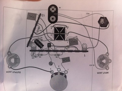

Premetto: sono un completo neofita del DIY, pertanto ho decisop di acquistare un kit per realizzare un Q-filter (in pratica in wah che, una volta impostato mantiene l'apqeruta del "Q" costante e si può accendere e spegnere come un normale pedale).
Ho trovato ciò che cercavo nel pedale "TEA PHILTER" di "Amplified Parts".
Tutto bene: è un pedale semplice e le istruzioni sono chiare, ma trovo che il suono rimanga un pò "cupo" e leggermente basso in termini di Db.
Il pedale in quesitone è questo http://www.amplifiedparts.com/products/K-970 è possibile modificare alcuni suoi componenti per ottenere il risultato che cerco?
Grazie nuovamente e spero di non aver violato alcuna regola del forum...

E' bene postare lo schema del pedale da te realizzato, nella pagina linkata non l'ho trovato..
Diversamente non si potrà risponderti con cognizione di causa.

COME PROMESSO VI ALLEGO L'UNICO SCHEMA DEL QUALE DISPONGO (CONTENUTO NELLE ISTRUZIONI DI MONTAGGIO) DAL QUALE CREDO SI POSSANO COMUNQUE RICAVARE TUTTE LE INFORMAZIONI UTILI.
VI RINGRAZIO
ANTONELLO

Per avere più dB potresti provare a diminuire la resistenza posta in serie al condensatore di ingresso......un mega sono tanti.. :hummm_1: ...io metterei un trimmer da un mega, o addirittura un pot per regolare la sensibilità di ingresso. Chissà che non risolvi pure la cupezza del pedale. Mi dici il valore del potenziometro che regola il Q?
Saluti
Raffaele
Re: PRESENTAZIONI E DOMANDE
Messaggio da Hades » 02/07/2013, 12:56
Sono d'accordo con raf, 1M in serie col segnale limita parecchio il volume e mangia anche tante frequenze alte.
Prova cosi' e facci sapere!

Purtroppo devo fare un tentativo di interpretazione da neofita: la resistenza da sostituire è quella che nel disegno allegato parte dall'ingresso del "pettine" denominato 1 e si collega all'ingresso 1 dello switch? (quindi nel disegno è quella resistenza leggermente sovrapposta al condensatore denominato "104J").
Inoltre vi chiedo che valore dovrebbe avere la nuova resistenza?
RIguardo al pot devo verificare, ma a memoria si tratta di un 250.
Grazie ancora
Antonello
Messaggio da Hades » 02/07/2013, 15:39
No, la resistenza che dici tu serve a settare l'impedenza di ingresso dell'effetto.
La resistenza che intende raf (e a cui mi riferivo anche io) e' quella "sotto" vicino al condensatore da 4.7nF (472) , collegata da un capo al condensatore 104 e dall'altro al transistor MPSA13.
Io proverei con valori del tipo 100k, 220k, 470k 680k e poi scegli quella che preferisci. Se hai un potenziometro da 1M prova a collegare quello e regolalo come ti sembra suoni meglio, poi misuralo e sostituiscilo con una resistenza del valore che piu' si avvicina al tuo settaggio.

ho testato ieri sera il pedale sostituendo le varie resistenze suggerite da Hades, ma l'effetto finale cambia davvero minimamente anche con la 100 K.
Probabilmente quello sul quale vorrei intervenire è la curva del "Q"...
avete qualche suggerimento?
Antonello

Intanto ecco lo schema. Trovato su Google cercando "tea philter"
http://www.modkitsdiy.com/sites/default ... atic_1.pdf
In che senso rimane "cupo"?
Che anche con il filtro aperto al massimo il suono non si apre del tutto o in generale lungo tutta la curva di apertura del potenziometro?

In generale lungo tutta la corsa...
Quel che vorrei è riuscire ad avere una curva ed un range di frequenze analoghe a quelle di un comune wha, ma al momento ne siamo ben lontani...

...direi che, se dovessi descrivere il problema, è come se lavorasse solamente nel range centrale della corsa di un wah, senza raggiungere l'estremo più acido (che in un wah tradizionale corrisponde alla posizione più in "punta" e quella più chiusa (posizione corrispondente al tacco)...mi scuso per la descrizione sommaria, ma come sempre quando si parla di un suono si entra in un "campo minato"....

Secondo me ti basta sostituire il potenziometro (che sullo schema e' da 50k) con uno di valore piu' elevato tipo 100k o 220k per ottenere cio' che dici.
