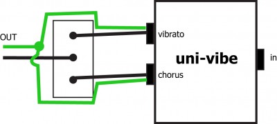

Anche senza uno schema, se il pedale ha due distinte uscite, dovrebbe essere possibile commutare tra l'una e l'altra con uno switch
al centrale di un deviatore colleghi l'uscita ed ai suoi due altri contatti le due uscite che hai a disposizione (parlo del filo che porta il segnale e va collegato al centrale del jack), la massa invece la colleghi "in parallelo" tra la nuova uscita switchabile e le due uscite già presenti
Per la fattibilità l'unico vincolo che vedrei è quello che nel pedale le prese di uscita devono essere tutte e due collegate alla massa (di serie)
Il tutto lo puoi realizzare o sul pedale (se c'è spazio per l'aggiunta) o esternamente
Lascio comunque a chi di pedali se ne intende confermare o smentire quello che ho detto

Quindi potrei realizzare un unità esterna che gestisca il segnale così come nell'allegato?
Considera che il verde è la massa e il nero è il segnale, chiaramente il collegamento tra l'unità UNIVIBE e l'A/B box sarà con dei cavetti.
Pensi che dentro le due uscite dell'Univibe abbiamo una massa condivisa da separare?
Fosse così sarebbe veramente comodo, perchè potrei inserire l'eventuale unità di controllo secondo le necessità... :ok_1

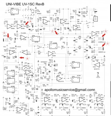

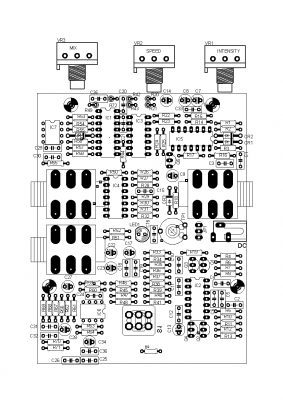

Pare che uno schema sicuro al 100% non si trovi
comunque il proprietario di un UV-1SC se l'è disegnato (spero sia come il tuo)
l'immagine originale (completa) è troppo pesante per il forum
scaricala da qui
(le immagini dell'oscilloscopio sono prese durante un test ad 800Hz)
http://download1327.mediafire.com/muprp ... C+RevB.jpg
qui sotto invece il layout
p.s.: Naturalmente trattandosi di SS e tra l'altro ad integrati, non ne capisco assolutamente nulla

Re: Univibe Stereo Chorus
Intanto ti ringrazio per lo sbattimento, però non mi torna qualcosa.... o probabilmente sono io che non la colgo:
dato che se inserisco il jack nell'out del "chorus", e utilizzo anche l'uscito vibrato, quest'ultima fa in modo che il vibrato non esista e il controllo Mix regola l'ampiezza del chorus...
se invece utilizzo solo l'uscita Vibrato, l'effetto è vibrato, e il controllo MIX regola il rapporto segnale pulito/effettato
Da ciò penso che quando inserisco il jack nel out chorus, il jack stacchi qualche cosa che cambia il comportamento del controllo MIX
Quindi immagino che dovrò modificare anche qualcosa nel pedale, poco importa, però non capisco cosa.

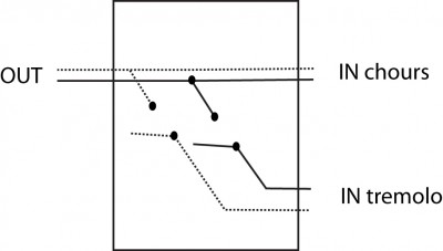

CIao mi autorispondo.
Allora, come anticipato, ho provato a fare una sorta A/B box, che prende in ingresso entrambi i segnali dell'UNIVIBE, e ne fa uscire uno solo. Quindi unisce i due segnali in uno unico, ed ho inserito uno switch che interrompe un segnale.
La mia idea originale era di sfruttare l'A/B box per attivare/disattivare il segnale CHORUS, dato che è quello che quando inserisco il jack, smorza l'effetto Vibrato, e il MIX POT inizia a gestire l'ampiezza del chorus.
Ecco non funziona, ovvero il passaggio vibrato/chorus era appena percettibile.
Allora ho provato a invertire i due ingressi, mettendo lo switch di interruzione del segnale, sul segnale del vibrato.... e adesso funziona.
In pratica funziona come un chorus, e quando attivo il vibrato.... subentra l'effetto vibrato.
Ho utilizzato un doppio switch in modo da fare la stessa cosa con le masse, ma questo non so' se è corretto, ditemi voi.
Comunque questo è l semplice schema dell'A/B box, con un triplo deviatore (che utilizzerò in fase di realizzazione dell'accrocchio, ora sono solo cavetti saldati tra loro alla buona), posso gestire anche due led.
