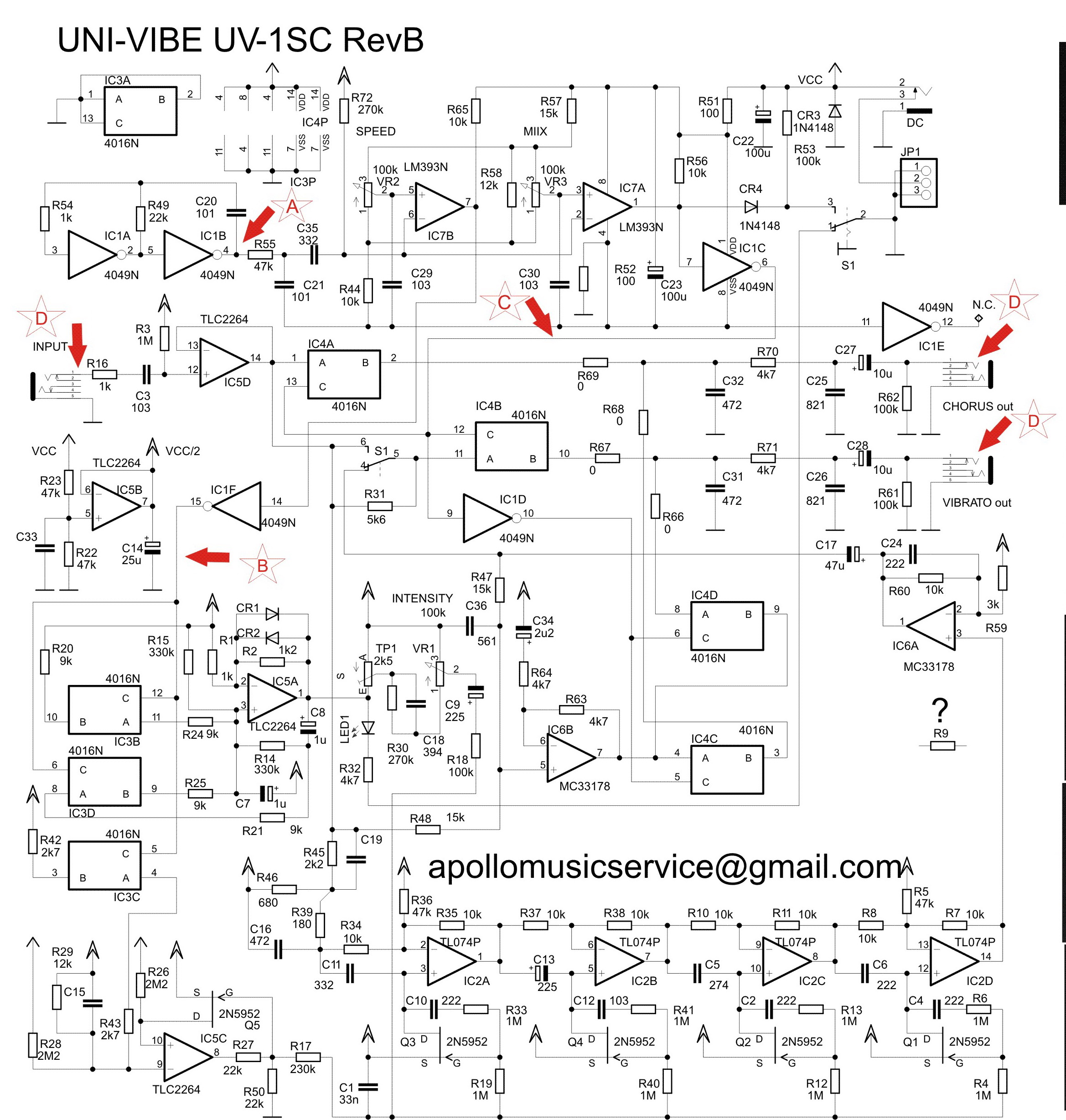

Ciao ragazzi, vi disturbo perchè attualmente sono in sindrome di minimalismo....
ho un Univibe Stereo Chorus, che ha due uscite, chorus e vibrato.
Volevo provare a poter effettuare il cambio chorus/vibrato senza dover staccare e riattaccare il cavetto... è possibile fare ciò con una semplice A/B box secondo voi o è necessario o possibile intervenire direttamente sul pedale?
E' tutt'oggi che cerco e non ho trovato in rete uno schema attendibile del pedale.
grazie a tutti in anticipo e ciao

Messaggi: 10019
Re: Univibe Stereo Chorus
Messaggio da Kagliostro » 04/09/2013, 8:48
Pare che uno schema sicuro al 100% non si trovi
comunque il proprietario di un UV-1SC se l'è disegnato (spero sia come il tuo)
l'immagine originale (completa) è troppo pesante per il forum
scaricala da qui
(le immagini dell'oscilloscopio sono prese durante un test ad 800Hz)
http://download1327.mediafire.com/muprp ... C+RevB.jpg

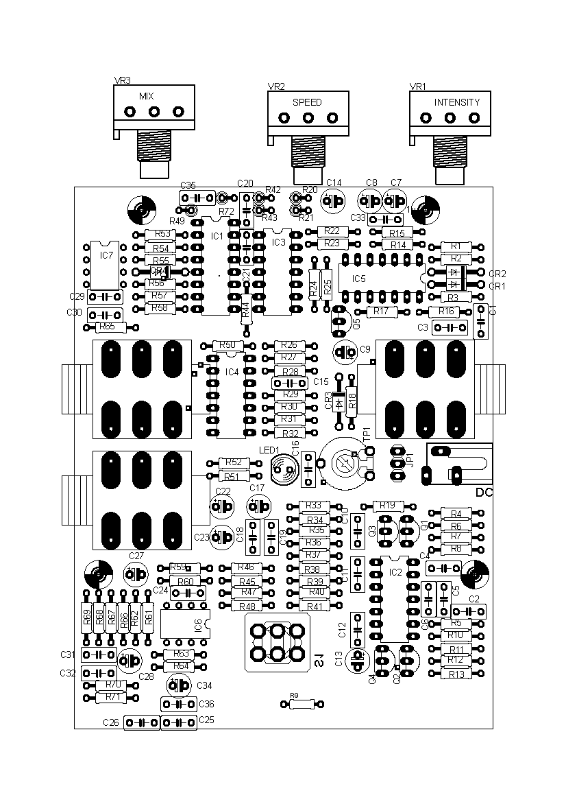

qui sotto invece il layout
p.s.: Naturalmente trattandosi di SS e tra l'altro ad integrati, non ne capisco assolutamente nulla

Intanto ti ringrazio per lo sbattimento, però non mi torna qualcosa.... o probabilmente sono io che non la colgo:
dato che se inserisco il jack nell'out del "chorus", e utilizzo anche l'uscito vibrato, quest'ultima fa in modo che il vibrato non esista e il controllo Mix regola l'ampiezza del chorus...
se invece utilizzo solo l'uscita Vibrato, l'effetto è vibrato, e il controllo MIX regola il rapporto segnale pulito/effettato
Da ciò penso che quando inserisco il jack nel out chorus, il jack stacchi qualche cosa che cambia il comportamento del controllo MIX
Quindi immagino che dovrò modificare anche qualcosa nel pedale, poco importa, però non capisco cosa.
ho trovato anche questo ma non capisco se possa essere utile alla causa...

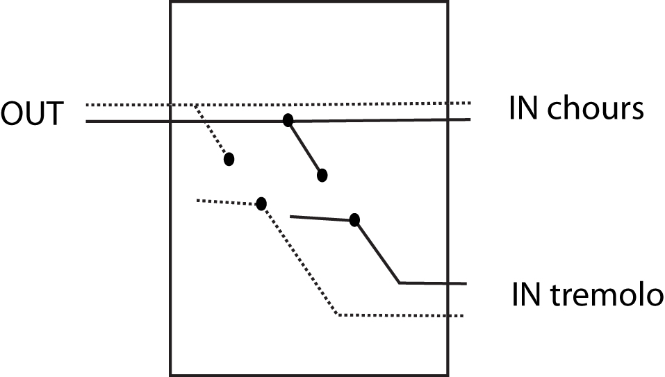

Ieri ho provato con un coccodrillo a vedere se gli output jack scollegano qualcosa, ma niente che modifichi l'effetto.
Piuttosto pensavo che forse la soluzione è più semplice:
dato che il passaggio chorus/vibrato lo si effettua inserendo il jack nel chorus(nel caso si utilizzi l'uscita vibrato), se mi faccio una sorta di A/B box al contrario, che prende i due segnali uscenti dal pedale e in una posizione fa passare solo il segnale proveniente dall'uscita vibrato, e nell'altra posizione mixa i due segnali in parallelo.
Con un triplo deviatore posso commutare in modo indipendente il segnale, la massa, e led...
forse funziona.
CRIXOUT
Messaggi: 78
Iscritto il: 15/10/2007, 15:05
Località: Lugo RAVENNA
Messaggio da CRIXOUT » 19/09/2013, 8:03
CIao mi autorispondo.
Allora, come anticipato, ho provato a fare una sorta A/B box, che prende in ingresso entrambi i segnali dell'UNIVIBE, e ne fa uscire uno solo. Quindi unisce i due segnali in uno unico, ed ho inserito uno switch che interrompe un segnale.
La mia idea originale era di sfruttare l'A/B box per attivare/disattivare il segnale CHORUS, dato che è quello che quando inserisco il jack, smorza l'effetto Vibrato, e il MIX POT inizia a gestire l'ampiezza del chorus.
Ecco non funziona, ovvero il passaggio vibrato/chorus era appena percettibile.
Allora ho provato a invertire i due ingressi, mettendo lo switch di interruzione del segnale, sul segnale del vibrato.... e adesso funziona.
In pratica funziona come un chorus, e quando attivo il vibrato.... subentra l'effetto vibrato.
Ho utilizzato un doppio switch in modo da fare la stessa cosa con le masse, ma questo non so' se è corretto, ditemi voi.
Comunque questo è l semplice schema dell'A/B box, con un triplo deviatore (che utilizzerò in fase di realizzazione dell'accrocchio, ora sono solo cavetti saldati tra loro alla buona), posso gestire anche due led.
