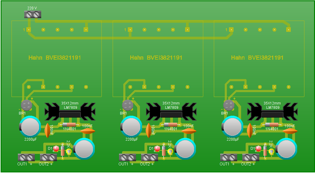

ciao!
utilizzo questo thread visto che devo chiedervi qualcosa riguardo la pedaliera in questione.
ho i condensatori di filtro nel power supply (nello specifico, quello da 2200uF 16V prima della rettifica) che diventano veramente bollenti già azionando pochi effetti...
in questo caso, devo aumentare la capacitanza, la tensione sopportata o è il trafo che è sottodimensionato?
non vorrei chiudere la pedaliera e vedere in futuro fuoriuscire del fumo....

Re: Accordatore e VU meter su pedaliera
Ciao Delga, 2200uf ma sono elettrolitici?
Non è che puoi postare lo schema?
ciao,
si, elettrolitici, ma ho guardato tra le rimanenze ed ho trovato due 4700uF 35V..praticamente il doppio in capacitanza e tensione limite.....li ho saldati e sembrano rimanere soltanto tiepidi....
Mi posti uno schema per piacere?
Ma se sono elettrolitici polarizzati e sono montati a monte del raddrizzatore allora lavorano alla rovescia nella semionda negativa?
ti allego un layout, da cui è facilmente intuibile lo schema....io ho sostituito l'elettrolitico da 2200uF con uno da 4700uF..e adesso è tutto "freddo"...
