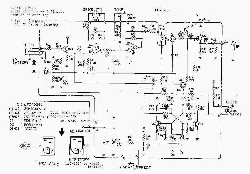

appena riordino il casino fatto e inscatolo il tutto, intanto allego breve descrizione:
legenda
foto 1: panoramica delle protesi inserite :eek1:.
foto 2, switch per d4:
rotary 2poli-6posizioni, 2 set uguali di diodi, possibilità di usare 1 o 2 diodi (uguali) in serie e di bypassare d4
uguale per d5, per d6 uo tenuto una conformazione unica con tutti i diodi a 2 a 2.
foto 3:
-slide switch per inserire o meno un silvermica da 47pF in parallelo con i diodi di clipping, come nel TS9.
-sw per inserire una res da 4,7k in parallelo con la res di stock da 4,7k, serve per aumentare il guadagno del pedale e quindi la distorsione disponibile.
-bypass bleed fix mod (al centro), annulla la distorsione di fondo che si può sentire a volumi elevati a pedale spento.
foto 4:
hi freq response (a sx):
spst on/off/on: possibilità di disinserire c6 o di portarlo da 10nF (stock) a 680nF.
low freq response (a dx):
spst on/off/on: possibilità di passare da 18nF (stock) a 36nF o a 65nF inserendo in serie altri 15nF o altri 47nF.
foto 5: kley 5 stars mod:
possibilità di passare dai valori originali di c2, c3, c8 al valore comune di 100nF. serve per dare una maggiore risposta sulle frequenze basse e una maggiore "fedeltà" al suono. appena posso li metto tutti su un toggle 3pdt.
foto 6: TS808mods:
cambia i valori di r16 (1k), r17 (100k) e c10 (1uF) nei valori 100r, 10k e 10uF, per dare un suono alla TS808. appena posso li metto tutti su un toggle 3pdt.

Sebastiano ha scritto: Ma un bel layout??
io avevo il pedale, lo schema e l'elenco delle modifiche, non serve altro se non voglia di fare.. :game:
ecco lo schema

Ti ringrazio, ma lo schema nn lo so leggere...
marcasso
Messaggi: 254
Iscritto il: 06/05/2006, 14:31
Località: Vr
Re: SD1 mod: aggiungiamo qualche switch!
Messaggio da marcasso » 03/09/2006, 14:55
SE hai il pedale, sullo schema ci sono dei numeri che corrono sul bordo della linea semi-tratteggiata che circonda il circuito.
quei numeri corrispondono ai numeri che ci sono sulla pcb, che sono i pad dove sono collegati pot, switch, jack e led.
se parti da uno di quei numeri per leggere lo schema, e seguendo le piste da sotto, vedrai che ti trovi, in ogni caso ci sono i "nomi" dei componenti (C1, C2, R7, Q4, ecc. ecc..) stampati sulla pcb, quindi non è molto difficile, bisogna provare e prenderci la mano, ma è assolutamente fattibile..
se pensi che è riuscito a me :coppa:, che di solito non me ne esce una :sick:
