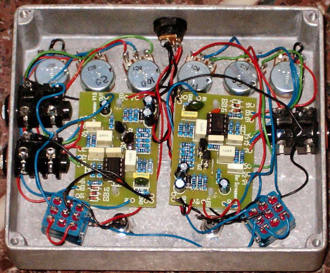

Il progetto che hai in mente (TS9 + TS808) è stato il mio primo pedale; ti posto due foto.
Da soli vanno a meraviglia insieme però introducono un pò di rumore, appena avrò un pò di tempo ci metterò mano.

ma per farlo hai ordinato due tubescreamer??? e perche ha due uscite??come hai fatto a fare la verniciatura a cerchi???

gv1994 ha scritto:ma per farlo hai ordinato due tubescreamer??? e perche ha due uscite??come hai fatto a fare la verniciatura a cerchi???
Il pedale l'ho fatto con due kit tubescreamer che avevo preso da Das Musikding.
L'uscita è una, i due jack sono in entrata, l'dea di base era di avere la possibilità di prendere il segnale sia prima che dopo il pedale; la verniciatura l'ho fatta semplicemente stampando il disegno su decal che poi ho incollato sullo scatolotto ed infine fissato con copertura trasparente (una banale bomboletta di quelle da auto)

gv1994 ha scritto:percaso tutti i componenti hanno un verso cioè positivo e negativo, o li posso mettere a caso
I componenti che hanno un + ed un - sono i condensatori elettolitici (quelli fatti a colonnina) i Led ed i diodi ed anche l'IC ha un suo verso.
