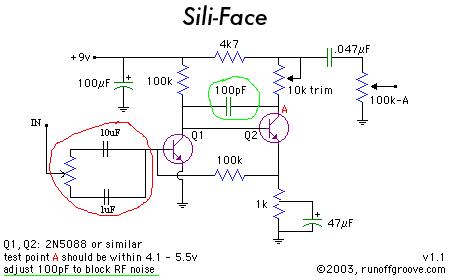

Sì hai ragione ratman, ho cambiato immagine, csì nn ci sono + probelmi!
Hai visot il pot in ingresso ke ho messo? Secondo è giusto?

1) Non sò se sia sufficiente togliere dalla figura la parte in cui si scrive di non postarla... :surpr: metticci un link và... :doh:
2) No. :lol1:
Il pot ha 3 "gambette": 1,2 e 3.
Al 2 ci metti il segnale  in arrivo dalla chitarra e a 1 e 3 ci colleghi i due cond in parallelo come hai già fatto nel disegno.
Per il valore del pot non saprei, sperimenta. :face_green:
Per i cond io proverei uno da 10 uF e l'altro da 1 uF (o anche meno, tipo 0.47 uF). Provare, provare e ancora provare.
Ricorda il trucco del cond in Q2 se hai troppi acuti o interferenze radio.
Ti consiglio di pensare al controllo toni di cui sopra solo dopo aver trovato un suono di base che ti piace.

ratman ha scritto: 1) Non sò se sia sufficiente togliere dalla figura la parte in cui si scrive di non postarla... :surpr: metticci un link và... :doh:
L'immagine l'ho rieditata completamente, potrei averla presa ovunque sul web...In ogni caso se è necessario la linkerò!
ratman ha scritto: 2) No. :lol1:
Ahug!
Il 2 è qllo centrale sul simbolo dello skema? Devo invertire i collegamenti! Cmq grazie ratman per i tuoi preziosi consigli!  :Gra_1:
Ci ho provato con tanta passione, nn insultarmi se ho sbagliato!  :help2:
ratman ha scritto: Per i cond io proverei uno da 10 uF e l'altro da 1 uF (o anche meno, tipo 0.47 uF). Provare, provare e ancora provare.
Ceramici, giusto?
ratman ha scritto: Ricorda il trucco del cond in Q2 se hai troppi acuti o interferenze radio.
Ti riferisci a quello ke ho cerkiato in verde sullo skema? Ho sottolineato, sempre in verde, l'indicazione ke da sotto allo skema, è la stessa cosa ke intendevi tu se nn sbaglio!

Messaggio da ratman » 21/11/2006, 17:02
:beer: Si tutto giusto.
Solo che il cond da 10uF esistono solo elettrolitici e quelli da 1uF in mylar o policarbonato. :seetest:

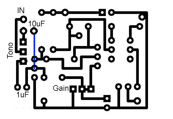

Messaggio da Ale » 02/12/2006, 19:21
Ho riportato la modifica sulla pcb...Nn sono riusacitop a farla star dentro senza problemi, infatti ho dovuto mette un jumper (qllo in blu). Se riuscite a trovare qlke soluzione migliore ben venga, se posso evitare di mettere il jumper preferisco!

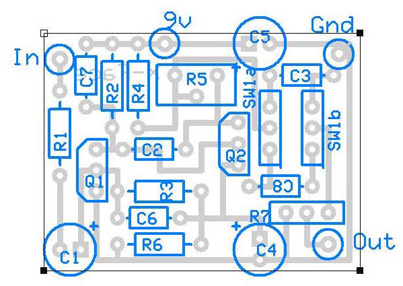

La mod sullo skema è poco sopra, rimetto invece qui il layout xké è nella pagina precedente (il layout NON è MODIFICATO, è quello originale, lo metto solo x riferimento dei componenti, qlli nuovi ke ho aggiunto sono segnati sulla pcb!)

Messaggio da ratman » 06/12/2006, 18:06
Secondo me ti conviene portare il segnale al pot direttamente e poi da li andare con due terminali alla pcb dove piazzerai i due cond.
