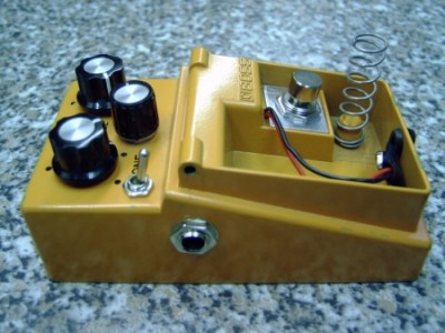

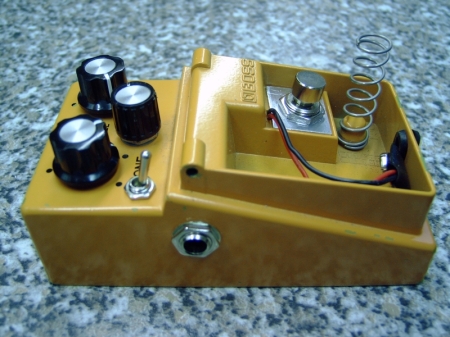

Per il discorso switching, ho già risolto. Ho inserito un 3pdt sotto al basculante e ora è truebypass

Come hai fatto a farcelo stare!?Per il discorso switching, ho già risolto. Ho inserito un 3pdt sotto al basculante e ora è truebypass![]()

Appena posso ti posto una foto del 3pdt.
L'ho fatto anche nel CS3.

Re: Migliorare il Boss Ge7
Lo puoi mettere su quasi tutti i pedali BossFix_Metal ha scritto:Come hai fatto a farcelo stare!?
