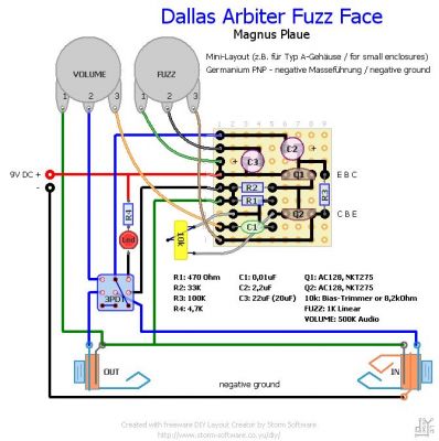

Ciao a tt, sto per costruire un fuzz face ed ho trovato dei veri nos ac126 (tutti pnp, alcuni con hfe 40-60 ed altri con hfe 60-90). La mia domanda è: si può sostituire il trim che regola il bias con un potenziometro con stessa resistenza (10k)? Lineare o logaritmico?
Ecco lo schema che sto seguendo

Ma il motivo per la sostituzione quale sarebbe ?

Ho letto su vari siti che i nos ac126-ac128 etc sono molto sensibili agli sbalzi di temperatura... a volte arrivano a nn funzionare del tutto se troppo caldi. Per ovviare ed avere una regolazione immediata suggeriscono un potenziometro. Ora mi chiedo: è utile? Se si... bisogna sostituirlo con un 10k come il trim? Grazie

Il trimpot è non solo necessario, ma obbligatorio su un FF.
Più che un pot vero e proprio, opterei per un trimmer con un foro sullo chassis per averci accesso dall'esterno.
Con un pot vero e proprio rischi di sbananarti le regolazioni ad ogni pedata sull'effetto.
