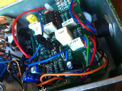

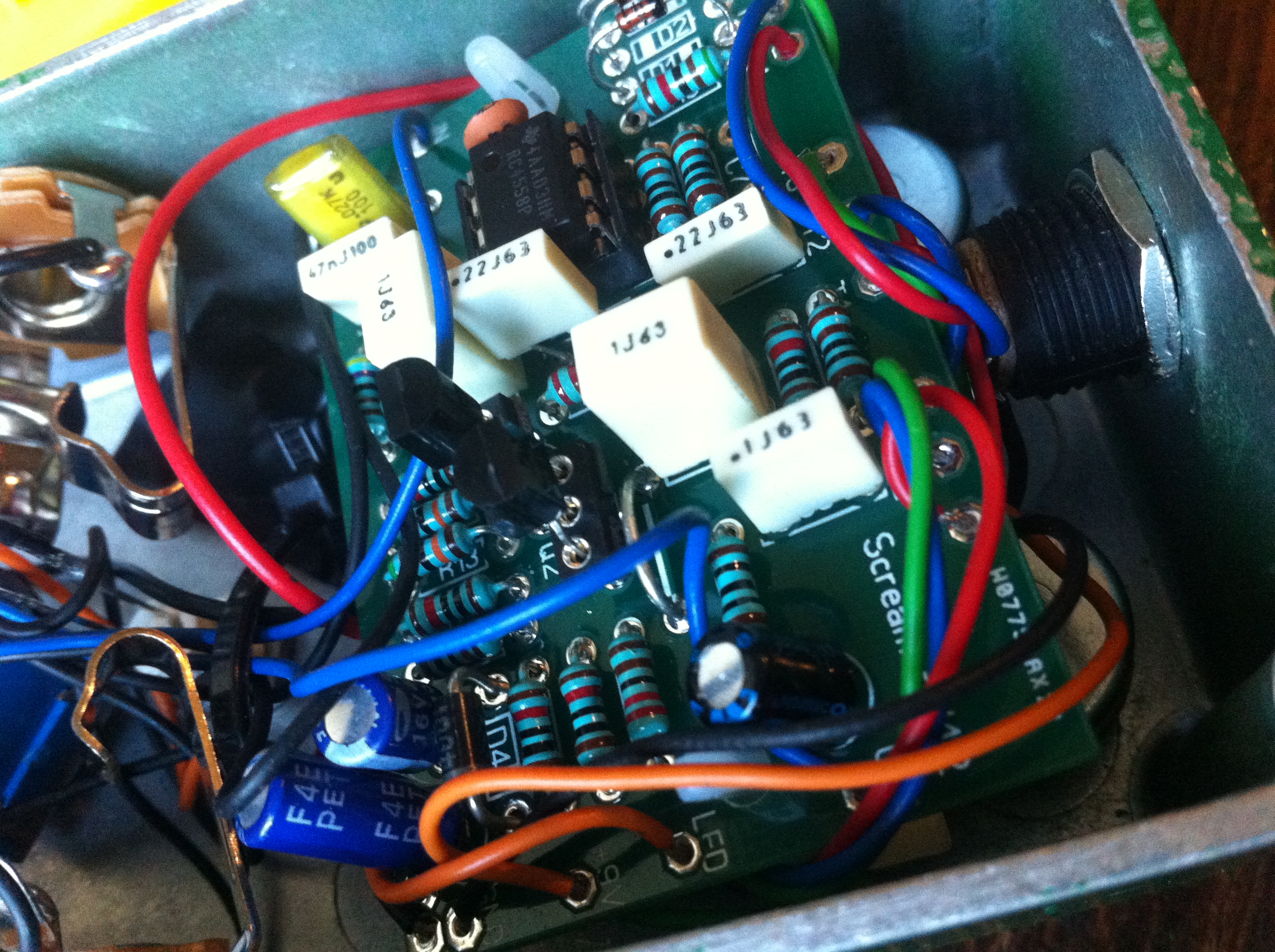

Ciao a tutti, ho montato recentemente un pedale con il kit di Musikding, in particolare il tubescreamer Ts-808. Premetto che sono soddisfatto del suono. Però avevo intenzione di sostituire i due condensatori che stanno all'ingresso e all'uscita del circuito. Ho letto un po' in giro che potrebbe migliorare facendo già queste due sostituzioni.
Stavo quindi cercando dei validi sostituti per il condensatore in entrata che sarebbe un Xicon 27nf e quello in uscita un electrolytic cap 10uf.
Qualcuno saprebbe indicarmi cosa cercare?
Allego una foto dove si vede il condensatore in entrata quello giallo in alto a destra, e in uscita quello cilindrico in basso a sinistra
grazie ;)

Che miglioramenti cerchi?
E che impedenze hai in ingresso ed uscita?

diciamo che non ho aspettative clamorose! Però vorrei assicurarmi di avere dei buoni componenti almeno nei punti cruciali.. siccome ho letto dell'importanza dei due condensatori in entrata e in uscita, per il momento volevo fare queste due modifiche.
Che dici?
Per l'impedenza non sono pratico ma allego lo schema :face_green:
Il C1 e il C10

La qualità non è un concetto relativo; il suono che ne deriva è un concetto relativo.
La cosa sulla quale volevo ragionassi, senza stare a leggere 12 pagine di thread vecchio, in cui le stesse persone dicono cose diverse nel corso degli anni, è sulle frequenze che ti servono veramente, e quindi dove puoi ridurre e dove puoi limare, a prescindere dai cap.
Inoltre tieni presente che i cap di ingresso ed uscita non sono necessariamente i più indispensabili.
In un pedale come questo il taglio delle frequenze è parte imprescindibile del suono.

In effetti sono molto soddisfatto del suono. La mia scelta di cambiare i condensatori era dettata dal fatto che volevo e vorrei capire se ci sono condensatori di serie A e serie B.
Magari optando per una sostituzione che non interferisca più di tanto sulle frequenze ma che mi faccia capire che nel pedale ho montato dei signori componenti.
Tra le altre cose ho visto questa classifica basata sulla linearità e pulizia del suono:
