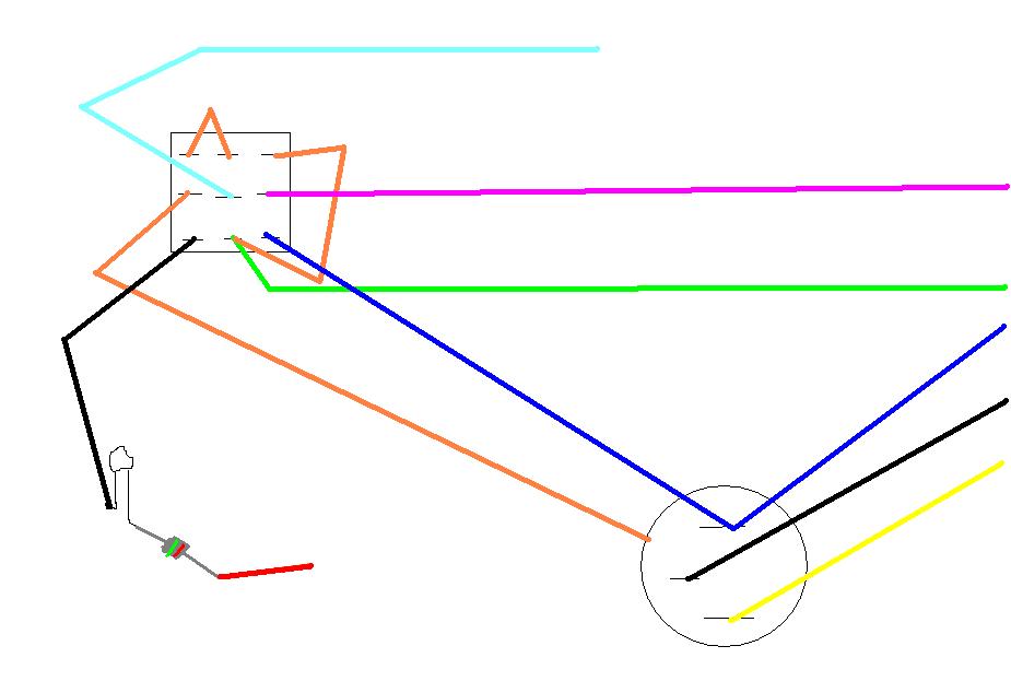

ciao, secondo voi, questo layout va bene?
lo scopo è quello di far diventare true bypass il mio cry baby...
p.s. i colori dei cavi sono uguali a quelli del cry baby...
Conferma prima della modifica al cry baby...

quello l'avevo visto, ma non mi serve a niente, perchè:
1) mi fa usare un dpdt, e io voglio usare un 3pdt
2) non so leggere uno schema
quindi, volevo sapere se quello che avevo postato io andava bene...

Re: Conferma prima della modifica al cry baby...
1) nemmeno ti rispondo
2) e che ci vuole su mica è uno spartito
il tuo disengo mi sembra non corretto il centrale del pot non va a massa per esempio...
http://www.effettidiclara.com/tutorial/ ... ryBaby.pdf
http://nutshell.altervista.org/crybabymod.html
http://homepage.ntlworld.com/s.castledi ... z/wah.html
Dovresti trovare risposta a quello che cerchi.
