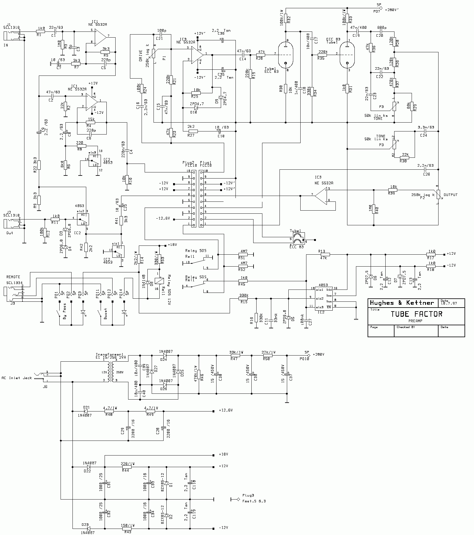

Buondi gente!
Un mio amico ha il pedale in oggetto,e vorrebbe "pomparlo",cioe' vorrebbe avere piu' gain in generale,cioe' sia sul crunch che sul lead.Osservando lo schema credo bisogna intervenire sui valori di R6/R8.
Noto che altra parte "distorcente",e' il successivo stadio,IC3-a,prima della valvola,su cui pero' non sono sicuro cosa "modificare".
Cosa mi dite?su cosa devo agire,inoltre,se volessi enfatizzare un po' le basse o le alte?
grassssie!!!

Io agirei più su R5, è da 3.3k ed il guadagno dello stadio è 1, aumentando questa resistenzaaumenti in gain per tutti e due i canali, la formula del guadagno di quello stadio è A=(1+R5/R7).
Devi però stare attento perchè potresti mandare la valvola in "blocking distortion" che è una orribile distorsione preceduta da un tempo in cui non c'è segnale.
Nel caso tu abbia questa blocking distortion devi aumentare le resistenze sulle griglie delle valvole R20 e R35.
Dato che questo pedale ha le valvole alimentate a 280V puoi anche bypassare la resistenza di catodo della seconda valvola R31 con un elettrolitico da 1uF-4.7uF... la distorsione dovrebbe migliorare parecchio ma potrebbe anche fiskiare tutto ed allora dovrai aggiungere dei condensatori in parallelo alla resistenza anodica da 220pF-1nF....
Facci sapere che poi magari la pubblichiamo.......

Visto che ci sono mi dici gentilmente quale sarebbe la resistenza anodica su cui dovrei eventualmente mettere in parallelo il condensatore?

occhio luix che R5 non puo' essere cambiata,se osservi bene il primo stadio ha guadagno unitario perche' quando il pedale e' bypassato,il segnale passa sempre per li'...
Forse e' meglio aumentare R4?  :what:

Si infatti hai ragione, allora ti conviene aumentare R4 o al limite R25.
Spero però che tu sappia cosa è l'anodo di una valvola altrimenti ti invito a documentarti  :seetest:, cmq la resistenza è R33...
