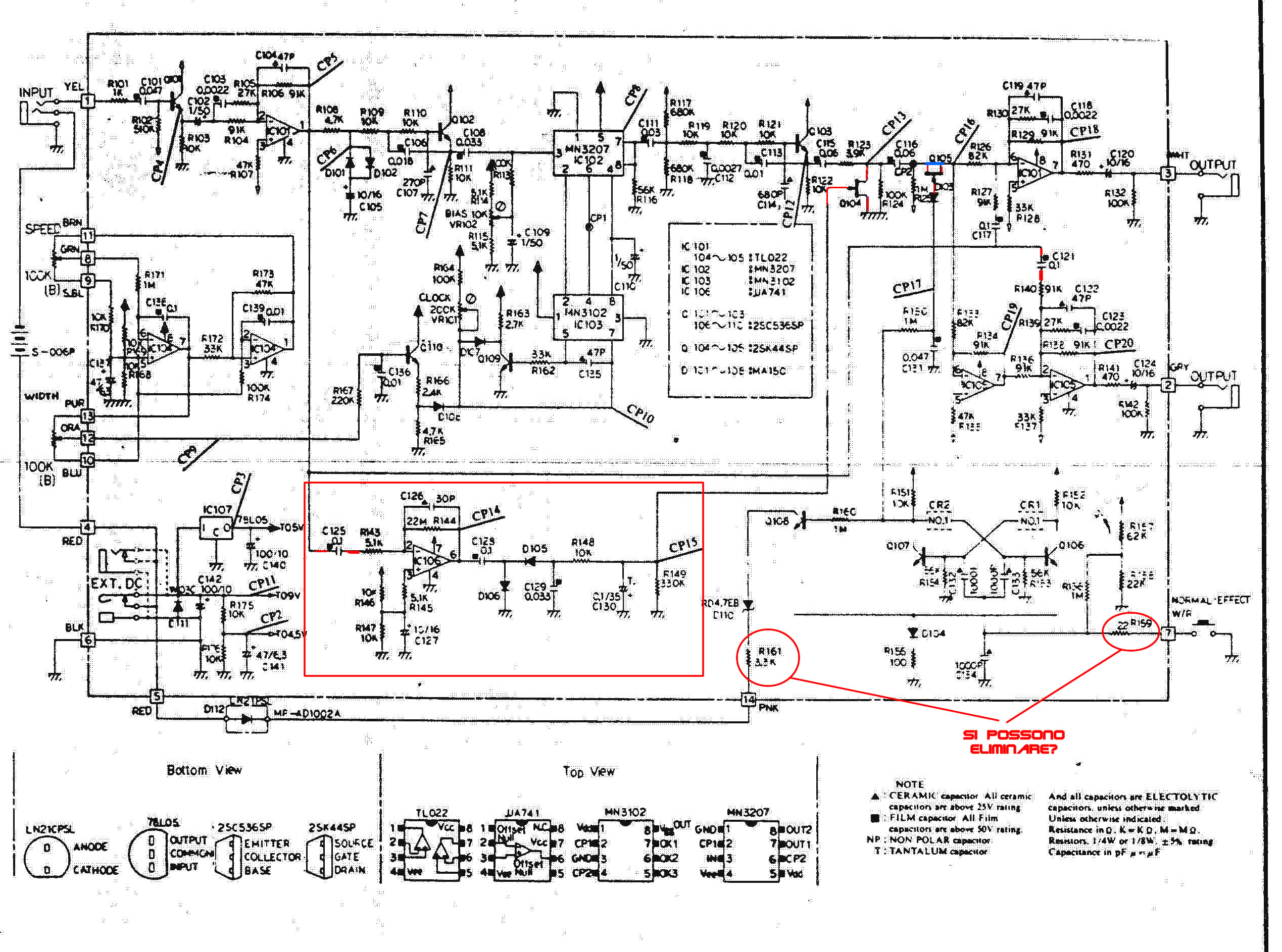

Help me! come posso rendere true bypass un ibanez cs 9?
schema dell'effetto
http://www.schematicheaven.com/effects/ ... chorus.pdf

so che bisogna individuare tutti i componenti del circuito di switching per poi toglierli o comunque isolarli dal resto del circuito.
dallo schema poco leggibile che hai a disposizione tutto questo risulterà ancora più complicato
una volta fatta questa cosa si può procedere col true bypass, che però questa volta deve essere fatto con un 4pdt visto che l'effetto è stereo, o in alternativa con un 3pdt e un millenium bypass

Per isolare lo switching devi eliminare fisicamente 2 jfet, quello vicino al punto Cp16 e quello al Cp13.
A questo punto ponticelli i punti che erano il source ed il drain del Cp16 ed hai l'effetto sempre inserito.
Ora puoi mettere un 2pdt tra input e output.
Il 3pdt non serve perchè il led continua ad essere alimentato con il vecchio circuito di switching e non succhia segnale.
Alex

Invece ho sbagliato io perchè sono intontito dal lavoro e mi è completamente sfuggito che l'effetto è stereo.
Serve il 3pdt, un deviatore per l'input e 2 per l'output, il led rientra in quello che ho detto prima.

Ineffetti non si accende se non pigiando contemporaneamente il 3pdt e lo switch originale.
Quindi 4pdt e passa la paura. Solo bisogna mettere bene mano agli spazi nel pedale senza fare corti strani.

Alors, si può ulteriormente migliorare il true bypass dissaldando C121 e C125, in questo modo ad effetto disinserito non si hanno ulteriori perdite di segnale dovute a circolazioni di corrente in parti del circuito inutilizzate.
Va da se che fatto un true bypass così puro, se fatto anche a tutti gli altri pedali, la prima cosa che il segnale della chitarra deve trovare è un buffer, altrimenti la lunghezza dei cavi toglierebbe dal campo parte delle frequenze alte.

So che è un po' OT, posto lo schema dell'AD-9, visto che devo mod anche quello che poi è più chiaro.
Ma vorrei capire il perchè si  elimiano solo i 2 fet.
http://www.dirk-hendrik.com/Ibanez_ad9_analog_delay.pdf
allego schema con mod (in rosso i tagli in blu i ponti), ditemi se c'è qualcosa che nn va.

dunque per quanto riguarda il cs9  se non sbaglio la resistenza che va verso lo switch la puoi anche togliere, però è praticamente inutile se stacchi il vecchio switch nel punto 7 . l'altra resistenza serve per gestire il led, ma comunque dato che staccherai il filo nel punto 14 anche qui toglierla non serve a nulla (dovrai mettercene una di resistenza prima del led quando fai il wiring col 4pdt)
spero di non aver detto castronerie
per quanto riguarda l'altro effetto invece mi sembra una situazione leggermente diversa, in quanto vedo i due fet di switching (T7 e T12) ma c'è anche quel T8 che non so bene come gestire - anche la scritta "dry out" mi suggerisce che questo effetto non è esattamente come l'altro...  ma praticamente come si comporta? dal "dry out" esce anche il suono effettato o solo il pulito?

Dry Out è solo l'uscita pulita dopo il buffer, è sempre disponibile.
Questo effetto sembra difficile ma è sempliciotto come l'altro.
Togli C16, T8, T12 e R41, togli T7 e ponticella Source e Drain.
Dopodichè prendi il 3pdt e ci metti In, Out e Led.
Togliere gli altri pezzi dello switch vecchio non ha senso, non vengono più coinvolti nel passaggio di corrente del segnale effettato o pulito, a meno che non siano di intralcio nel montare i pezzi nuovi.
Creano solo un problema minimo di assorbimento di corrente, ma è davvero irrisorio e puoi ignorarlo.
