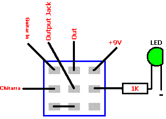

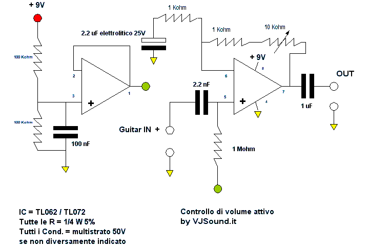

SALVE RAGA, COME POSSO INSERIRE UN INTERRUTTORE 3PDT IN QUESTO CIRCUITO??
SECONDO VOI E' BUONO?

I pin sono come li hai chiamati tu.
Guarda il circuito nella sua semplicità è funzionante... buono non lo so. comunque in galleria c'è di meglio.
