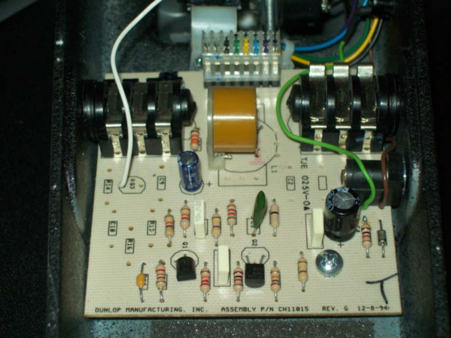

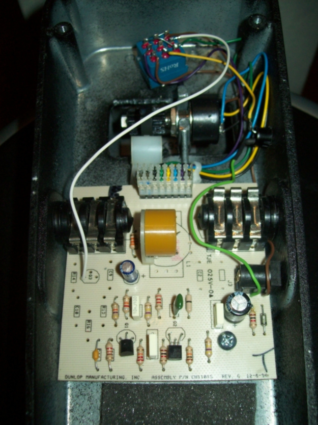

Messaggio da ilden » 04/02/2010, 21:38
ho appena finito di maneggiare su un crybaby gcb-95 e il risultato mi piace molto  :ok_1: :ok_1: :ok_1: , così mi permetto di aprire un topic a riguardo! :arf2:
ho fatto:
true bypass, tonepad style
cap da 0.01>0.068
res da 390ohm>220ohm
res da 1k5>2k2
res da 6k8>4k7
induttanza>fasel gialla
led
avevo provato anche a mettere un cap da 0.033 in parallelo alla fasel, l'escursione diventa molto più graduale tra alti e bassi, più pastosa... ma poi l'ho tolto.
il cap da 0.068 è perfetto per il basso, e la famosa vocal mod non l'ho messa perchè non mi piace, serve a poco :sleep: .
sul basso la res da 220ohm va bene, probabilmente sulla chitarra fuzzerebbe un pò, ma col basso è perfetta, come quella da 2k2 (mid boost), stesso discorso.
non ci sono ronzii, hummi, o altro, e il suono è bello potente e naturale, quindi vittoria!
metto anche una fotina!! :love_1: :love_1:

Messaggio da Fix_Metal » 10/02/2010, 19:59
Io devo rifare il pcb del wah e pensavo di metterci direttamente un selettore per i condensatori stile 535Q. Il boost non mi sembra granchè utile...
Anche per me la vocal sembrava inutile quando la provai.
p.s. già che è aperto sto topic, chiedo pubblicamente: ma perchè in tutti i siti/documenti in cui si spiega come rendere TB il crybaby, non viene detto di inserire una R di pulldown sull'input???Senza di essa, l'alta impedenza va a farsi benedire, dico bene?

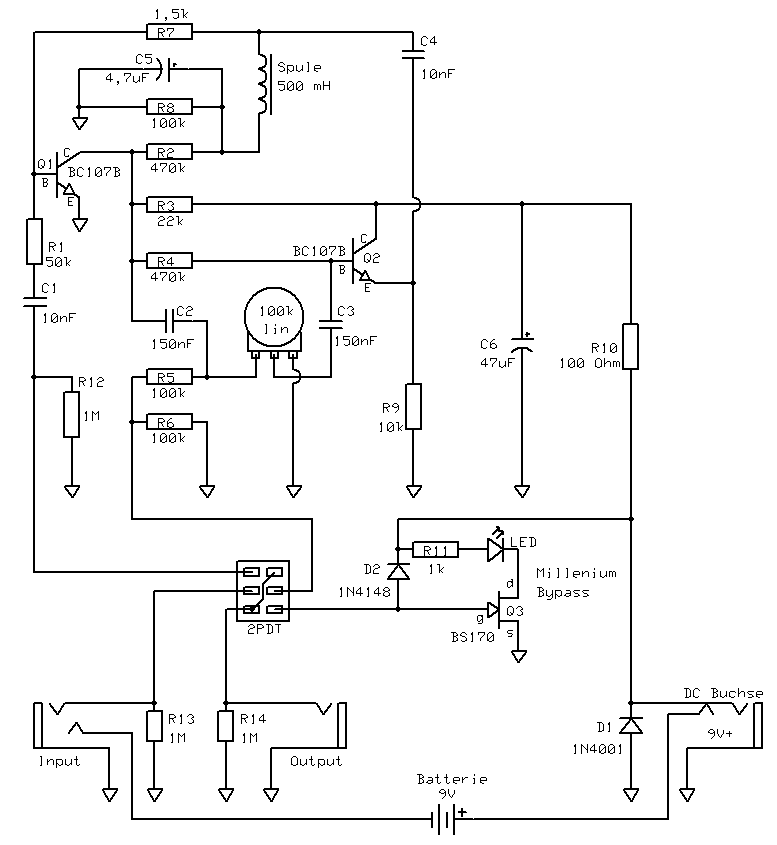

Non capisco...per esempio in questo schema vengono poste due R da 1M sia su input che su output. Ma sull'output verrà "vista" una impedenza di 1M in questo modo, sbaglio?

ilden ha scritto: ma la res di pulldown (1M et similia giusto?) servirebbe per mantenere un'alta impedenza in ingresso? non sapevo questa cosa...
purtroppo/per fortuna, questo è concettualmente sbagliato.  :seetest:
L'impedenza di ingresso di un qualsiasi circuito è misurata come la resistenza che questo presenta fra l'ingresso appunto e massa; questo significa che tutto il nostro circuito, per quanto riguarda il parametro impedenza ingresso, può essere assimilato ad una resistenza che va dall'input verso massa. Mettiamo sia essa 5Mohm, tanto per dare una cifra.
Vogliamo adesso mettere una resistenza di pulldown: una resistenza in parallelo fra l'input e massa, ovvero in parallelo con la resistenza equivalente dell'impedenza di ingresso.. la domanda ora è.. ma quanto sarà la nuova impedenza di ingresso? Risposta: il parallelo delle due reisstenze! ovvero 1*5 / 1+5 ovvero 833kohm. La resistenza di pulldown dunque NON PUO' assolutamente alzare l'impedenza di ingresso, anzi, la può solo che abbassare (il parallelo di due resistenz è minore della minore delle due!).
La funzione della res di pulldown è tutt'altra cosa: il problema del pop (fra tanti) sono i condensatori carichi che una volta switchati rimangono "appesi", ovvero carichi senza la possibilità di scaricarsi. Mettendo la resistenza di pulldown (che infatti significa letteralmente "tirare in giu", ovvero verso massa) fissi il potenziale di ingresso a massa se questo è indeterminato (appunto proprio perchè all'ingresso non è connesso nulla) diminuendo il più possibile il pop di commutazione.

Fix_Metal ha scritto: Non capisco...per esempio in questo schema vengono poste due R da 1M sia su input che su output. Ma sull'output verrà "vista" una impedenza di 1M in questo modo, sbaglio?
Perchè le metta non lo capisco... come diceva davide servono per scaricare i condensatori carichi, ma lì dove sono non servono a nulla... penso sia un problema dello schema che è un po' ridondante, dato che c'è anche una resistenza di pulldown inutile prima dello switch...

Anche in questo schema (presunto del 535Q) sono poste addirittura da 2,2M su IN e OUT.
Tra l'altro io avevo aperto un 535Q. Ad ogni posizione del selettore c'era la sua R da 10M di pulldown applicata al cap selezionato....
