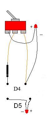

salve ragazzi ho modificato il ds1 secondo le modifiche presenti qui sul sito e dato che non mi andava di aprire il post solo per comunicarlo, mi sono detto :" se ci sono problemi lo apro!"...
eccomi qua..
quasi scontato!^^
veniamo al problema modificato tutti i condensatori e resistenze che dovevo, sono passato ai diodi...dissaldato D4 e messo un bel led rosso 3 mm. dissaldato D5 e come diceva la modifica ho messo uno switch on/on con in serie un diodo..quello esistente e il led..
bene! non cambia assolutamente niente con le posizioni...il led non è montato al contrario, da solo funziona, l'altro led si accende quando do la pennata... insomma cosa caspita può essere? aiuto miei amici!!
ds1 e switch...problemi
Re:ds1 e switch...problemi
Potresti aver scelto un led con clipping piuttosto alto:
se l'opamp ti esce con 0,8 vpp e il diodo clippa a 1,5v non ti si accenderà, comunque mi suona strano perchè io nel ds-1 ho un selettore con 7 posizioni e dal led low cost all'altissima luminosità si accendono tutti.
il mio consiglio è: cerca sempre di completare il clipping, ovvero se hai un solo diodo e non quello in controfase potresti avere questo problema (ad esempio io volevo tenere solo un bright e l'altra parte non clippata e il blu si accendeva a tratti o solo appena accendevo) quindi prova a mettere un altro diodo in controfase, senno non saprei che dire

Ma su questo switch come l'hai collegate le cose?? Che mi sa che il casino l'hai fatto te....
io li ho collegati così e non accende niente e non funziona la ultra! è questo il problema...perchè a me hanno detto che anche se non accende dovrebbe clippare!!

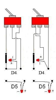

hai fatto un po di casno mi pare con le polarità dei diodi forse: allora i diodi normali sono a--->|---k cosi e la loro fascetta segna il catodo, nei led la fascetta è rimpiazzata dall'intacca.
Alla fine dei giochi i due diodi di clipping devono essere invertiti l'uno rispetto all'altro, non so la mod tua come li organizza, io farei cosi (caso a sx) oppure risistemando la tua (caso a dx)

vedo di provarla al più presto e vi faccio sapere! grazie comunque!
