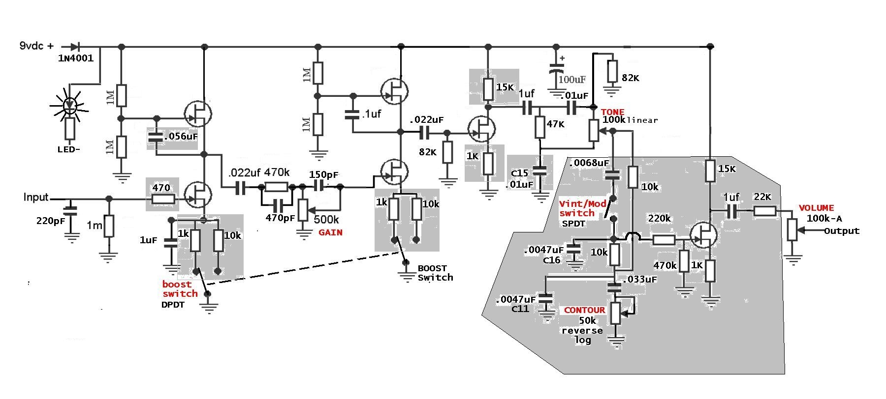

salve cari signori dello stagnatore  :yrock: :yrock: :yrock: :yrock: :yrock: :lol1: :wel1: :wel1: :lol1: allora visto che sono alla ricerca di un bel distorsore ho pensato a fare il bsiab ! ma c'è un ma stavolta !! volevo sapere se è meglio da fare ,a valvole sostituendo i famosi j201 !!! che suono avrei se lo facessi a valvole ,oppure potrei provare anche il pinnacle ,da fare sempre a valvole !!! intanto vi allego lo schema del bsiab e del pinnacle ! quest'ultimo che io sappia non è stato ancora provato e collaudato ,se magari qualcuno ha provato lo schema me lo puo dire !!!!!! :Gra_1: :Gra_1: :Gra_1: :Gra_1: :Gra_1: ahhh ultima domanda secondo voi conviene tenere i j201 oppure fare a valvole !!????

scuusate ho dimenticato di allegare gli schemi ecco a voi !!!!!

Secondo me se lo alimenti in bassa tensione ha poco senso sostituire i transistor (poco ingombranti, economici e affidabili) con le valvole.

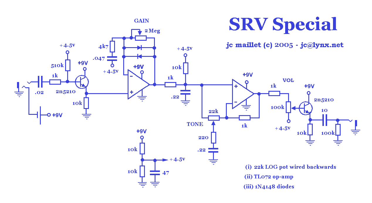

Se proprio vuoi fare qualcosa di innovativo fai il tube screamer a valvole :D
"sprechi" 4  valvole e 2 mosfet (o 2 valvole e 4 mosfet) per i due opamp, e usi due mosfet per i buffer!  guarda la figura 3 e 4
http://gilmore2.chem.northwestern.edu/p ... mp_prj.htm
Tube screamer:
http://www.lynx.net/~jc/SRVspecialSchematic.gif
Uno spreco, ma pur sempre innovativo :D!
Se invece vuoi limitarti a scopiazzare, bè la rete è piena di progetti MOLTO INTERESSANTI!

sinceramente il tube screamer non mi ha mai intrigato !!!!! :arf2:perciol'idea non ha minimamente sfiorato il mio cervello cio che voglio è un bsiab personalizzato

beh io modifico anche per personalizzare  :arf2: :arf2: :arf2: :arf2: :arf2: :arf2: :arf2: :arf2: :arf2: cmq che modifiche mi proponete al bsiab !

Niente di extraterrestre, ma potresti provare inserendo un tonestack completo, il controllo presence e uno swich per passare dal canale normal al brith a tutti e due insieme. Vedi un po' te...

scusa dany mi potresti fare giusto uno schemino cosi ho chiaro le idee!! e tonestack ci metto ?!?!? tipo marshall !?!?

consiglio: costruisciti il bsiab, poi provalo per bene anche con il tuo gruppo. Poi se qualcosa non ti soddisfa o non fa per te, per il modo in cui lo vuoi usare, allora a quel punto avrai capito almeno cosa vuoi modificare. Fare delle modifice così "a scatola chiusa" e quantomeno poc funzionale.

in effetti hai ragione !!! anche se al momento sn senza gruppo suono da sole per ore e ore al gionro e basta !
