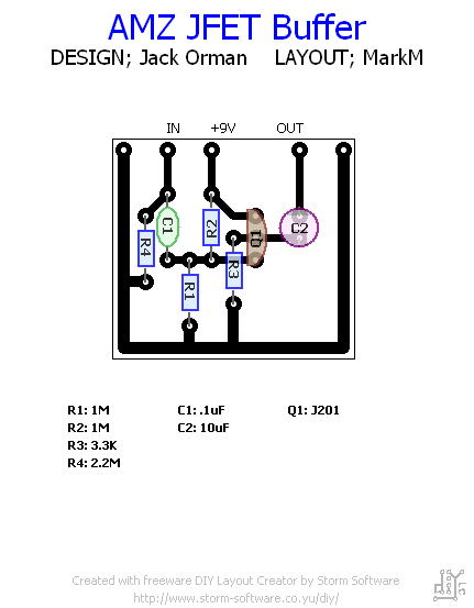

Ciao ragazzi. Mi servirebbe un progettino per un buffer da mettere dentro il mio pedale Wah che sia più trasparente possibile.
Preferirei che ci fosse il layout su millefori per semplificare il tutto. Grazie mille.

Meglio di così! Comunque nei Wahwah i buffer si levano con l'accetta di solito... non si mettono! But degustibus....
