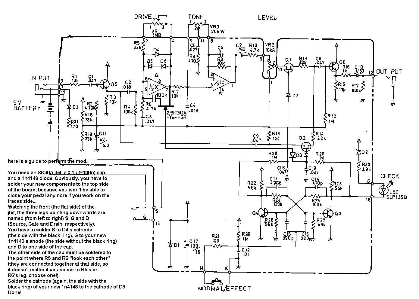

sd1 come (quasi) fulldrive
Messaggio da adriano4479 » 14/02/2011, 17:29
ciao a tutti, sono nuovo e praticamente ignorante di elettronica, mi sono fissato di trasfomare il mio sd1 in fulld, fatto quasi tutto ma nn trovo il modo di ricreare il clipping sil mosfet, o meglio ho provato rubacchiando idee in giro... è venuto fuori uno schema, qualcuno sa se può andare?, mi fareste un grosso piacerehttp://new.diyitalia.eu/forum/posting.php?mode=post&f=8#
3 DIODI MOSFET.pdf
(130.54 KiB) Scaricato 422 volte

Re: sd1 come (quasi) fulldrive
Messaggio da Spider » 27/02/2011, 4:02
Sicuramente va bene, per curiosità, che transistor sono quelli nello schema?
Messaggio da adriano4479 » 01/03/2011, 17:40
ciao, i transistor sono 2n7000 credo che siano quelli che stanno anche sul fulldrive
Messaggio da Spider » 02/03/2011, 20:22
E allora va bene, monta. Se nn ti piace puoi sempre sperimentare altre combinazioni! :numb1:
Messaggio da adriano4479 » 03/03/2011, 12:54
in effetti i 2n7000 in giro non sembrano godere di buona fama, pensavo di provare i BS170 hanno una piedinatura diversa ma sembra che siano migliori... li ho ordinati entrambi, purtroppo non sono un tecnico
però volevo sperimentare anche altre configurazioni tipo BS170+1n34a e BS170+1n34a+1n34a...
ho iniziato da poco ma sono già alle prese con sd1 e il tube factor
Messaggio da adriano4479 » 23/03/2011, 14:19
Ciao, ho finito il pedale così come suona mi piace assai! ho modificato alcuni componenti in modo da avvicinarlo molto (praticamente uguale) al FDII quando si è trattato della sezione clipping che volevo switchabile; ho provato prima le 2 soluzioni diodo / mosfet per valutare se valeva la pena lo sbattimento.... ho optato definitivamente per la seconda (2n7000 / 1n34a / 2n7000 + 51pf ceramico) ho tolto op jrc4558dd presente e ho messo uno sull'altro in un bb 2604 (dovrebbe essere questo nn ricordo la sigla) e tlc082 il suono che ne esce mi ha fatto rinunciare alla opzione flat mids... come ti ho detto mi piace molto, se serve posso redarre una lista completa (niente di nuovo tutte info reperibili su internet)
