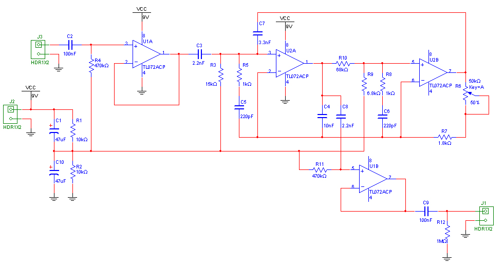

pultroppo lo schema in internet non l'ho trovato, ma mi è capitato tra le mani il pedale...così ne ho fatto una mia versione (basata su quel che mi ricordo)
nell'originale i 2 buffer (in e out) sono a transistor, e il bypass è fatto tramite fet, io ho messo buffer fatti con oamp e il bypass lo farò con un 3pdt.
ora mi manca solo un bromografo (stò ancora aspettando i neon) e un case per wah

sapete dirmi a quale wah è ispirato lo schema postato da peppazzz?
