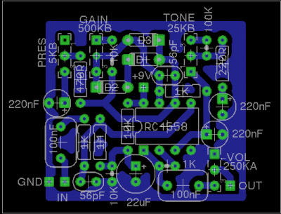

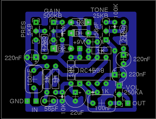

Ciao a tutti, tempo fa avevo comprato qua sul forum dei pcb già popolati e funzionanti e tra questi c'era un menatone blue collar...ora dopo tempo immemore l'ho assemblato e devo dire che mi piace parecchio, ha però un difetto...è scurissimo e anche aprendo completamente il pot dei toni e il presence sembra non cambiare molto. Qualcun altro l'ha mai realizzato? Che valori cambiereste?
Il layout è quello in allegato...
Grazie in anticipo
