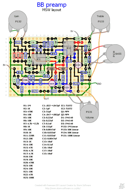

Salve a tutti, ho seguito lo schema allegato per realizzare questo bell'overdrive.. però attualmente non mi soddisfa e gradirei qualche indicazione per renderlo più dinamico (con pot della chitarra a basso volume) per qualche taglio di frequenze diverso o comunque qualcosa che lo renda più originale e magari moderno come sonorità.. attendo proposte, grazie.. :)

un'idea potrebbe essere inserire un toggle switch per i diodi e provare a inserire i led e gli 1n914, magari gli 1N270 o altro.. ma non saprei come fare.. attendo aiuto in merito e altre proposte..

1n4148 e 1n914 sono la stessa cosa.
Posta uno schema del pedale. Credo che nessuno abbia voglia di sbrogliare il layout.

Posta uno schema del pedale e precisa meglio le tue richieste, compreso il setup con cui lo usi.

Osea ha scritto:Salve a tutti, ho seguito lo schema allegato per realizzare questo bell'overdrive.. però attualmente non mi soddisfa e gradirei qualche indicazione per renderlo più dinamico (con pot della chitarra a basso volume) per qualche taglio di frequenze diverso o comunque qualcosa che lo renda più originale e magari moderno come sonorità.. attendo proposte, grazie.. :)
questo pedale è stato concepito per non alterare il suono della chitarra o dell'ampli,quindi serve solo a dare un pò di drive a un ampli clean o crunch,con un'equalizzazione un pò scavata sulle medie.
l'intenzione quindi di cambiare frequenze o avere un suono più moderno...io la cercherei in un altro pedale,se fai degli esempi pratici come suono forse ti posso dare un consiglio.

lo schema è quasi del tutto identico a questo... eventualmente se lo volete identico del tutto faccio lo sbroglio manualmente ma spero che basti.. per le sonorità cercavo qualcosa di versatile originale e moderno, magari che si avvicini al timmy di paul cochrane o al cool cat ogni idea di personalizzazione è ben accetta purchè spiegata nel dettaglio dato che sono neofita del campo... grazie

un'idea potrebbe essere quella di aggiungere uno switch per selezionare il tipo di clipping dell’overdrive simmetrico o asimmetrico, ma non saprei come fare..

metti uno switch che ti cortocircuiti uno dei diodi.

Osea se vuoi un aiuto realmente utile devi postare lo schema che stai usando e non uno che ci assomiglia altrimenti si rischia di dare indicazione che non saranno applicate in modo corretto.

appena ho 2 minuti mi faccio lo sbroglio e lo posto.. cmq se cortocircuito uno qualunque dei diodi cosa ottengo?

Ciao Osea, nel primo circuito che hai postato sono presenti 3 diodi nella sezione di clipping, due di questi sono in serie quindi il clipping è asimmetrico. Se vuoi provare, puoi cortocircuitare D1 o D2 per avere il clipping simmetrico. Ti consiglio di andare nella sezione Galleria e di scaricarti il tutorial sul TS9, molto utile, da cui prendere spunti per le modifiche che vuoi fare.
