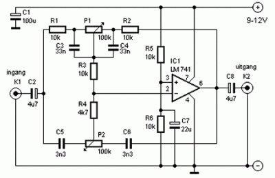

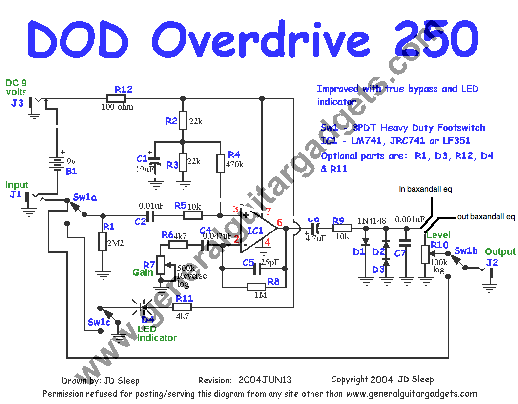

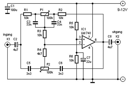

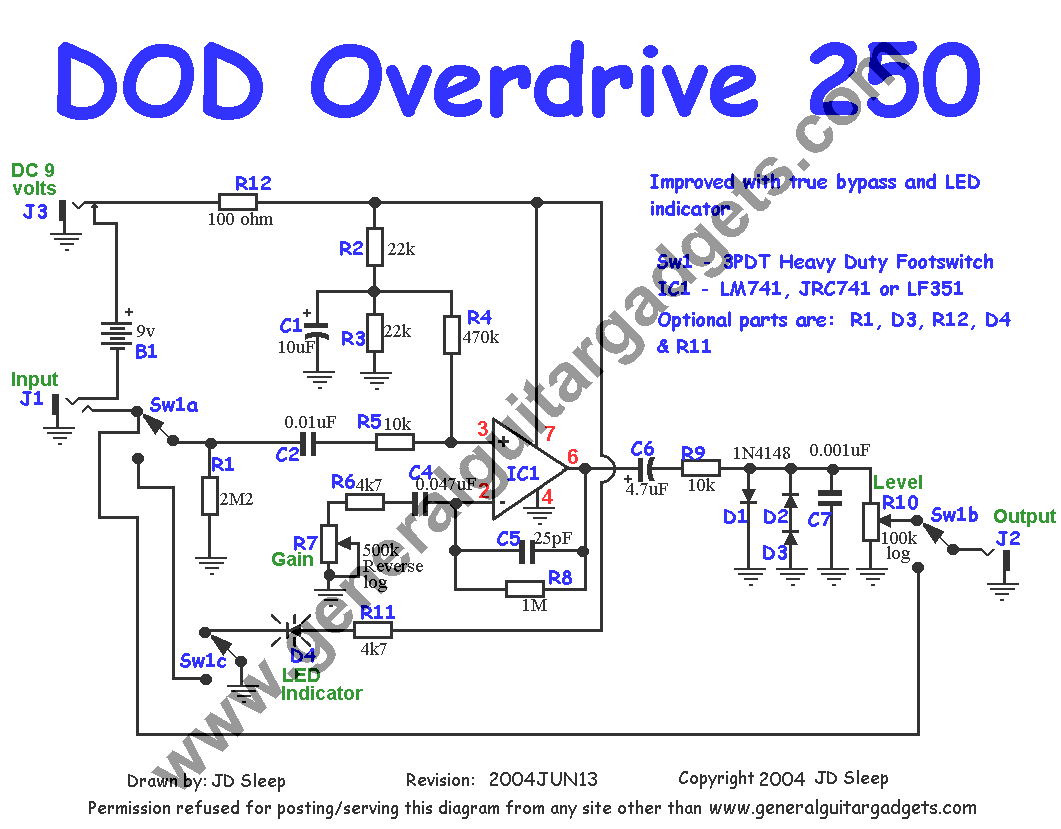

ragazzi ciao stavo sperimentando di aggiungere l'equalizzazione di alti e bassi tramite baxandall al dod 250;
ho proceduto come segue:
alla fine dello schema del dod 250 prima di entrare sul pot R10 ho inserito lo schemino dell'equalizzazione baxandall per poi uscire sul pin centrale del pot R10 del dod250.
morale della favola il pedale non funziona. ho controllato e ricontrollato schema e saldature, non va proprio come mai?
vi allego gli schemi da me usati.
alla fine di tutto ho anche messo lo schema di un lpb1 per boostare l'overdrive e quello è l'unica cosa che funziona testandolo con un audio probe.
dimenticavo di aggiungere che il baxandall sembra funzionare dato che il leggero fruscio che ne esce viene arricchito da alti o bassi al variare dei pot, e il level del dod funziona pure, ma anche isolando il solo circuito del dod il pot del gain non da segnali di vita (l'ho accomodato con un 500k lineare).
ho controllato le piste e sono ok e i componenti pure anche se lm741 a parte non sono tutti nuovi.

hai provato con l'altro 741, quello del circuito toni?
non mi è chiaro se il 250 ce l'avevi già o se lo hai fatto ex novo.
Saluti
Raf
