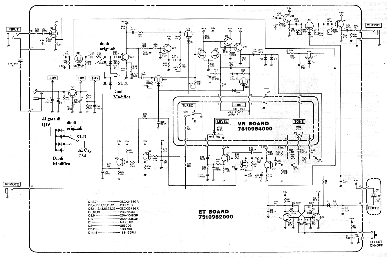

salve possiedo un boss DS-2 e vorrei modificarlo (in questo periodo mi è venuta la GAS da modifica), così girando sul vostro form ho trovato le modifiche di Meritil ed ho deciso di provarle (poi vi farò sapere a modifiche effettuate), però vorre sapere come modificare il clipping senza sostituire i diodo dal circuito, mi spiego bene vorrei realizzare tramite un interruttore a levetta o un deviatore sempre a levetta che abbia con la levetta sopra abbia il clipping originale e con la levetta spostata sotto un altro tipo di clipping. sareste così gentili da postarmi uno schema o farmi capire come fare. grazie a tutti

ho fatto la mod dei diodi allo schema del ds2.
Facci sapere come va...
Saluti
Raffaele

raf71 innanzitutto grazie della risposta, un' altra domanda vorrei chiederti, allora:
1) S1-A e S1-B sono due deviatori giusto?
2) per la modifica S1-B devo prendere un filo la quale un capo devo saldarlo al GATE di Q19, l'altro capo del filo lo devo saldare sul catodo di D12 e sull'anodo di D11, giusto?
P.s. per la tua pazienza ti aumenterò 1 punto

Allora.....il deviatore è doppio.

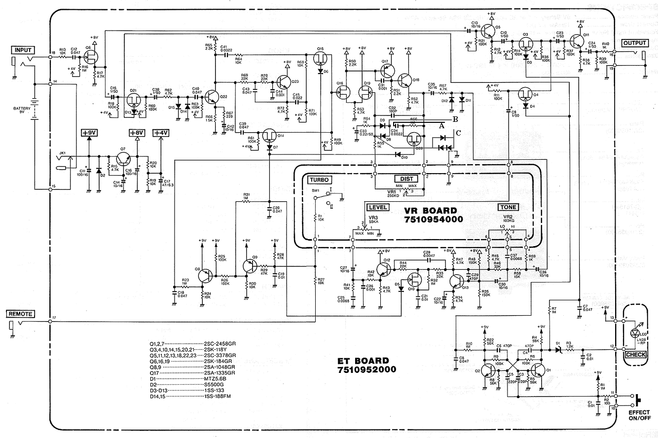

Per quanto riguarda la sezione A del deviatore credo che il discorso è chiaro. Per la sezione B, procedi in questo modo: solleva i due diodi originali dal lato del condensatore C34, collega insieme i terminali e, tramite un filo, collegali al laterale del deviatore. Il centrale del deviatore lo colleghi al C34. Per i diodi della mod, segui lo schema allegato.
Il punto A lo colleghi al centrale del deviatore. Il punto B al laterale del deviatore dove vuoi i diodi originali, il punto C al laterale del deviatore dove vuoi i diodi della mod.
Puoi anche usare due deviatori singoli così da avere più combinazioni.
Saluti
Raffaele
