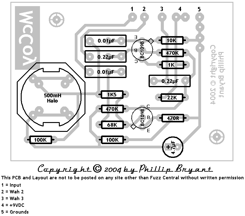

Re: VOX 847 to VOX 846

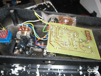

ragazzi per sfizio ho fatto la basetta del 846 e montata sul vox.
http://fuzzcentral.ssguitar.com/mccoy.php
ho collegato all'input la chitarra e l'out al pin 2 del potenziometro.
il segnale passa, ma è molto debole, e il pedale si comporta sostanzialmente da pedale volume.
ho provato ad invertire la bobina ma niente non modula il tipico effetto wah wah che dovrebbe fare....
che sia il potenziometro che è andato???

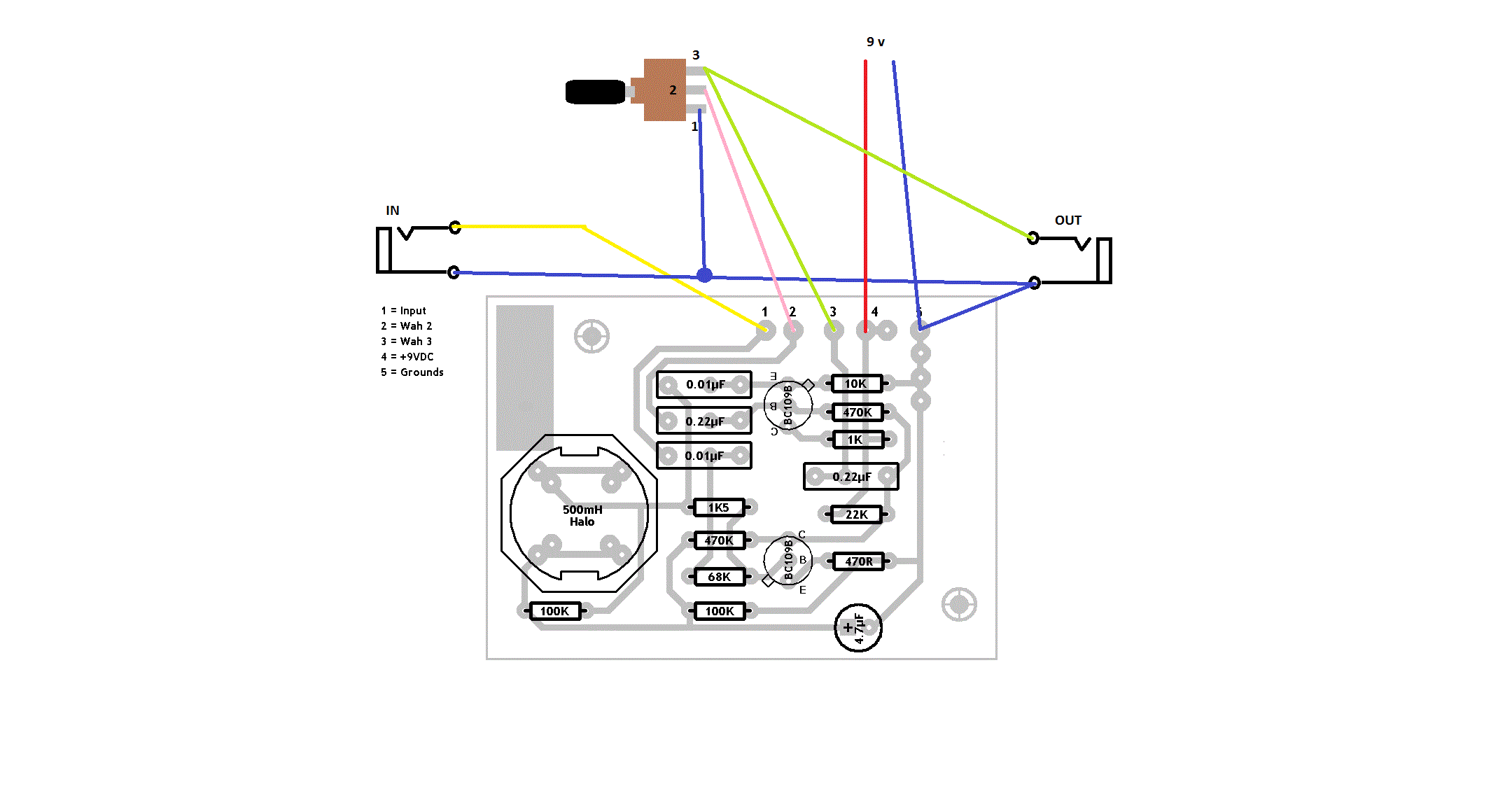

Pin 2 del pot?.....guarda bene lo schema nell'articolo che ho postato "basic wha circuit". Quel pin va al seconto bjt. L'uscita devi prenderla dal pin 3 del pot.
Jude....Jude......mi cadi sul potenziometro......
ahahahaha
grazie Raffaele per la risposta
mi correggo, ho scritto male, il pin 2 va al secondo transistor ,e il pin 3 alla basetta, ed è cosi che sta montato dal principio, poi da quel pin 3 mi prendo l'out
ho seguito questo layout.
il suono cambia un pochino, sembra il suono i un vecchio pre di una testata a transistor vintage, ma non wahwehrizza

ragazzi ho ricontrollato la basetta, quei 4 componenti che stanno sono ok, ho cambiato i jack in ingresso e tolto la pcb che c'era sul pot. la cosa stranissima che non riesco a capire è questa: se metto la chitarra all'in di ingresso e l'output al pin 3 del pot il circuito non funziona. se muovi il cursore del pot si sente un fischio tipico di quando inverti l'in con l'out.
se inverti i jack invece il segnale passa e tutto funziona.
i miei dubbi su questo maledetto circuito non funzionante sono:
1) il pot non è funzionante, non mantiene la sua posizione infatti scende di colpo se hai tutto aperto il wah Wah
2) IL FASEL forse non è quello giusto, ho controllato la bobina con il beep e suona quindi non è interrotta....
3) forse ha bisogno di un boost tipo quello che c'è sulla pag che ho mostrato precedentemente...
HELP

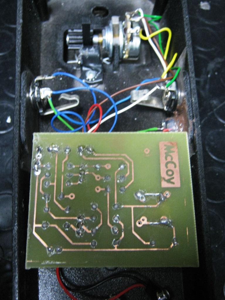

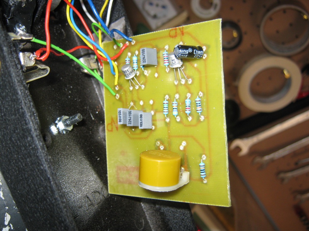

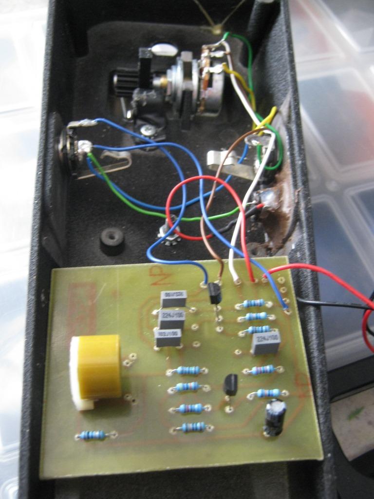

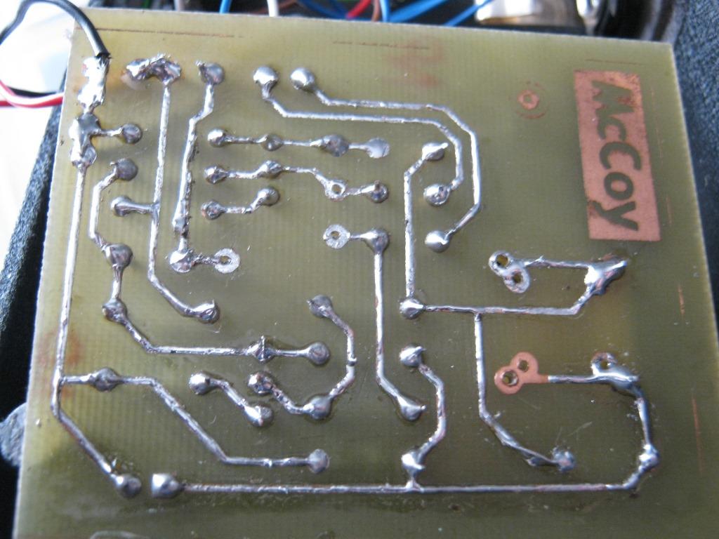

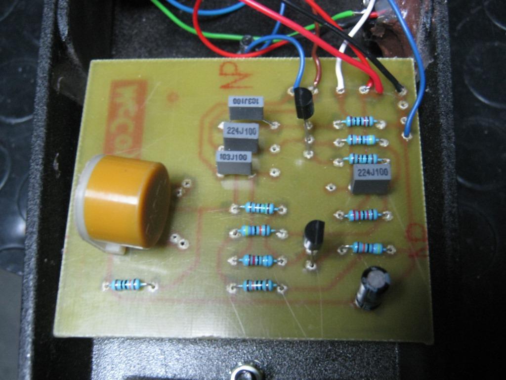

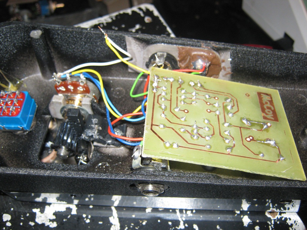

ciao Raf
è passato un bel po di tempo da quando ho abbandonato sto progetto.
ecco il layout di come ho istallato la basetta spero che qualcuno mi possa aiutare.
forse non funziona l'effetto poichè ho sbagliato il wiring.
ho provato a cambiare transistor mettendone degli equivalenti ma il risultato è sempre uguale al precedente.
Raf ti aveva anche chiesto di postare una foto dello stampato lato rame
forse sarebbe il caso che tu postassi nuovamente le due foto dello stampato rifacendole meglio, con vista esattamente da sopra
in modo che chi ne capisce veda esattamente il lato componenti ed il lato piste come se avesse in mano lo stampato
La risoluzione delle foto che avevi postato in precedenza andava bene, il punto di vista, però, non era dei migliori ......
Ciao Jude.
Controlla la pista che ti ho cerchiato, sembra interrotta.
Se non è quello vediamo.
Saluti
Raffaele
Saluti
Raffaele
Ciao Raffaele
si la pista era interrotta...come ho fatto a non accorgermene....
nonostante tutto non funziona:muro:
ho ripassato le piste e i reofori con lo stagno per essere sicuro, testato tutti i componenti econtrollato i loro valori sono tutti giusti. ho misurato il valore ohmico del fasel ed è ok. ho provato ad invertirlo di posizione,cambiato transistor... ho cambiato i jack con quelli in ferro, e cambiato pot ma nada..
la cosa bizzarra è che se metti all'input la chitarra e l'out all'ampli non funziona. non passa nessun segnale. se invece inverti i jack il pedale funziona da pedale volume....mah
