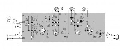

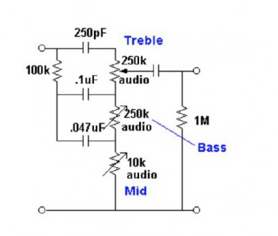

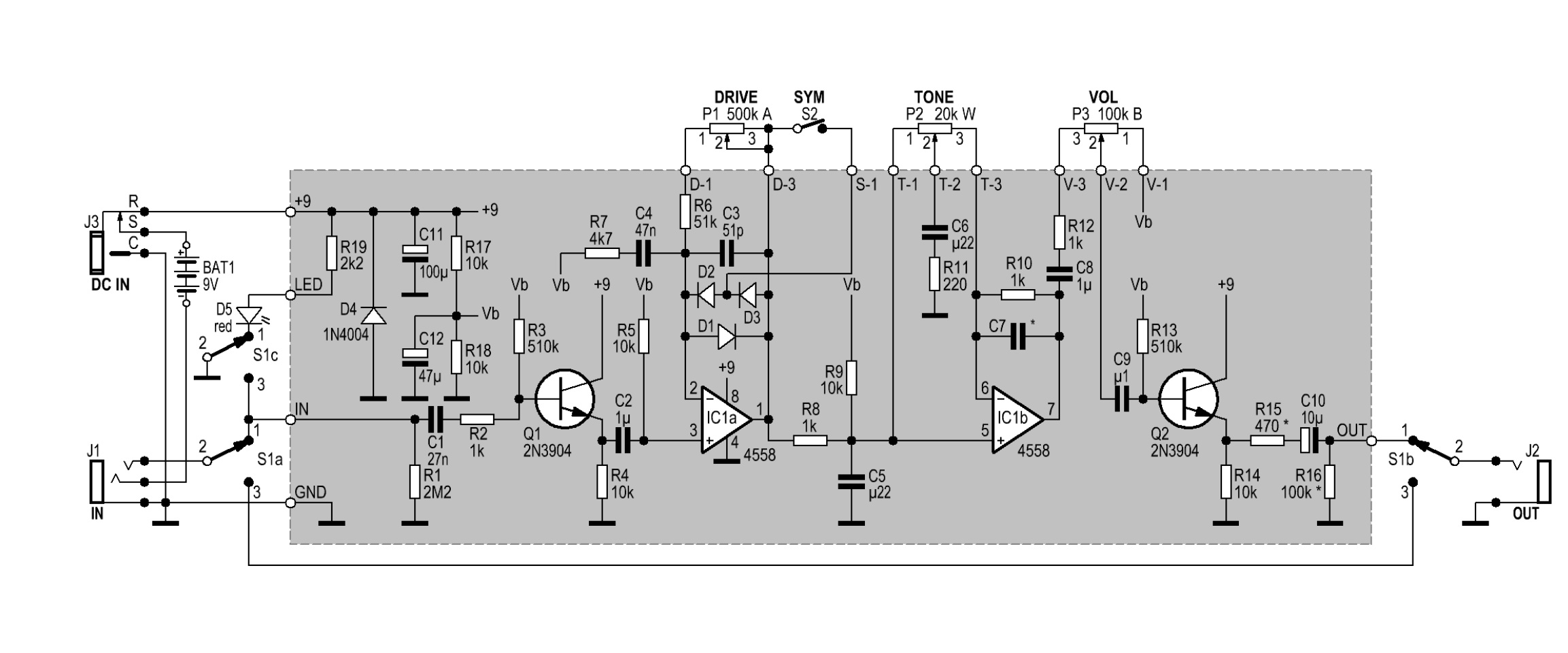

raga , volevo modificare il tone stack del ts9 sostituendolo con il baxandall .... ma guardando lo schema non sono molto sicuro del collegamento da fare .... mi date una mano ??
schema ts9 (cliccare sull'immagine per ingrandire)

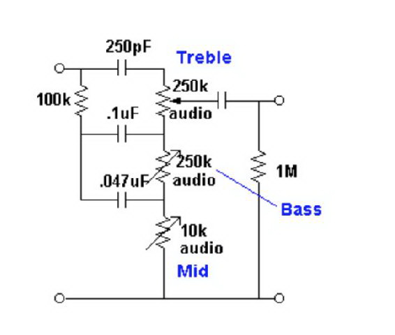

schema baxandall (cliccare sull'immagine per ingrandire)

quello non è un baxandall........

sinceramente ho cercato su google baxandall 3 vie , e mi è uscito questo .... comunque ... come posso collegare questo tone stack al posto dell'originale ?

http://www.diystompboxes.com/smfforum/i ... ic=83424.0
Ma occhio che quello schema ha un errore.
Sai trovarlo?

L'od é un ts9 di musikding .....
Ma l'errore sta nel tuo è stack o nell'od ? :mart:

ho visto gli schemi ... ho notato che rc e l'ac booster montano il baxandall prima del controllo volume , volendo fare lo stesso con il ts9 , dovrei eliminare il vecchio pot ovviamente .... ma x quanto riguarda la resistenza e il condensatore che vanno a massa ?
