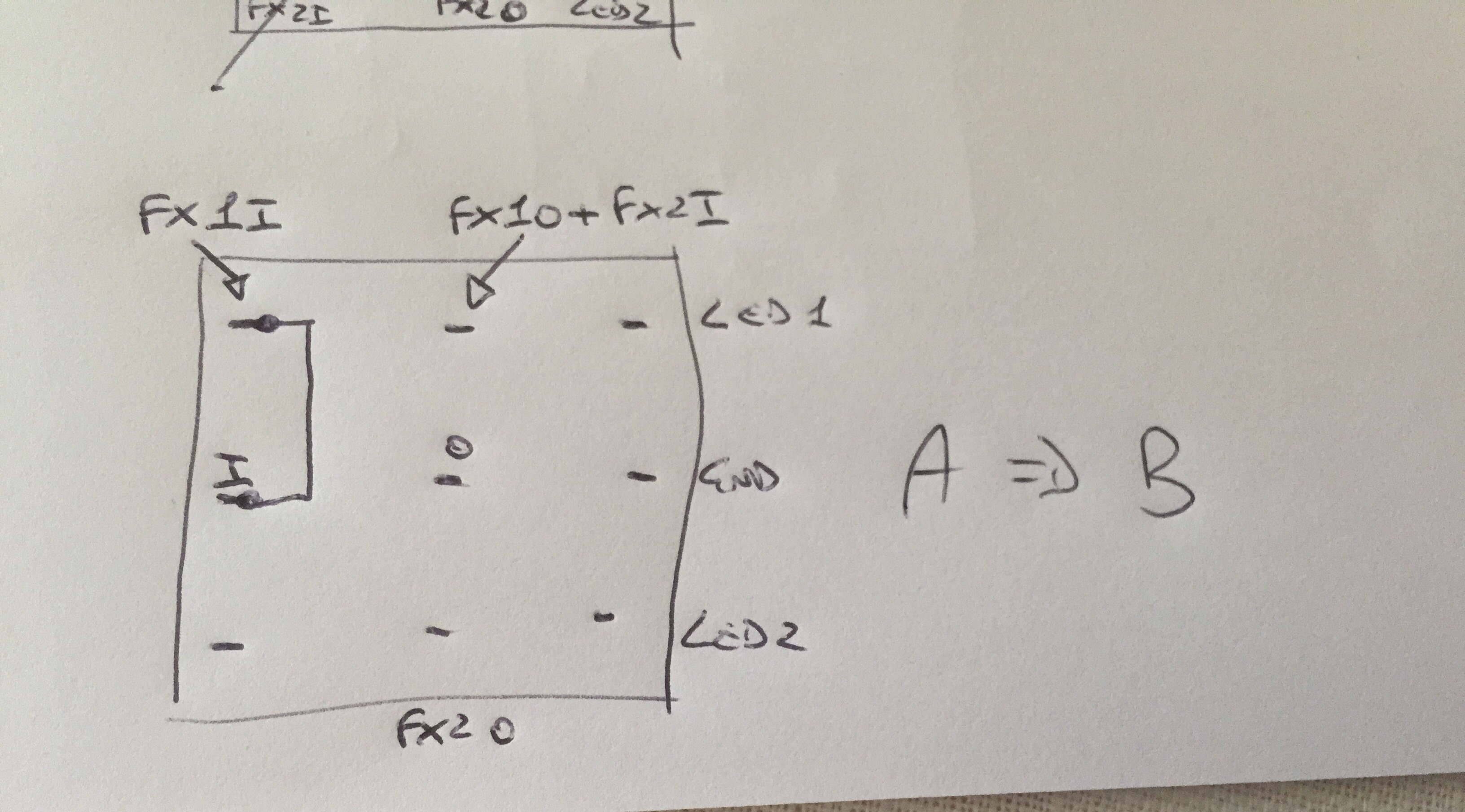

salve raga , non so se è la sezione giusta ..... stavo valutando uno switch ma non arrivo ad una soluzione...
volevo fare un A/B o A+B switch ma un po' diverso .....
il succo è , ho due effetti identici che setto in modo differente , vorrei scegliere un effetto o l'altro , oppure la somma dei due ....
l'effetto è già in un box dove c'è il pulsante on/off ed il pulsante A/B , come posso creare con uno 3pdt o altro la somma dei due effetti ?

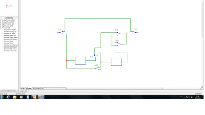

mi spiego meglio ..... ho fatto due overdrive.... li ho messi in un box, con due 3pdt , 1 per on e off generale ed uno come a/b switch ....
poi usandolo mi è venuta l'idea , ... e se facessi uno switch dove posso scegliere il primo effetto , il secondo , oppure come se fossero due pedalini separati , la somma di due ? .....
ma non so che aggeggio fare ....
raf .... gli effetti dovranno essere in serie
Campani si nasce ......
luciano
Messaggi: 152
Iscritto il: 27/07/2014, 1:12
Località: valle agricola CE.......
Re: A/B o A + B switch
Messaggio da luciano » 12/06/2015, 10:21
Avevo pensato a questo ...... Vi sembra giusto ?

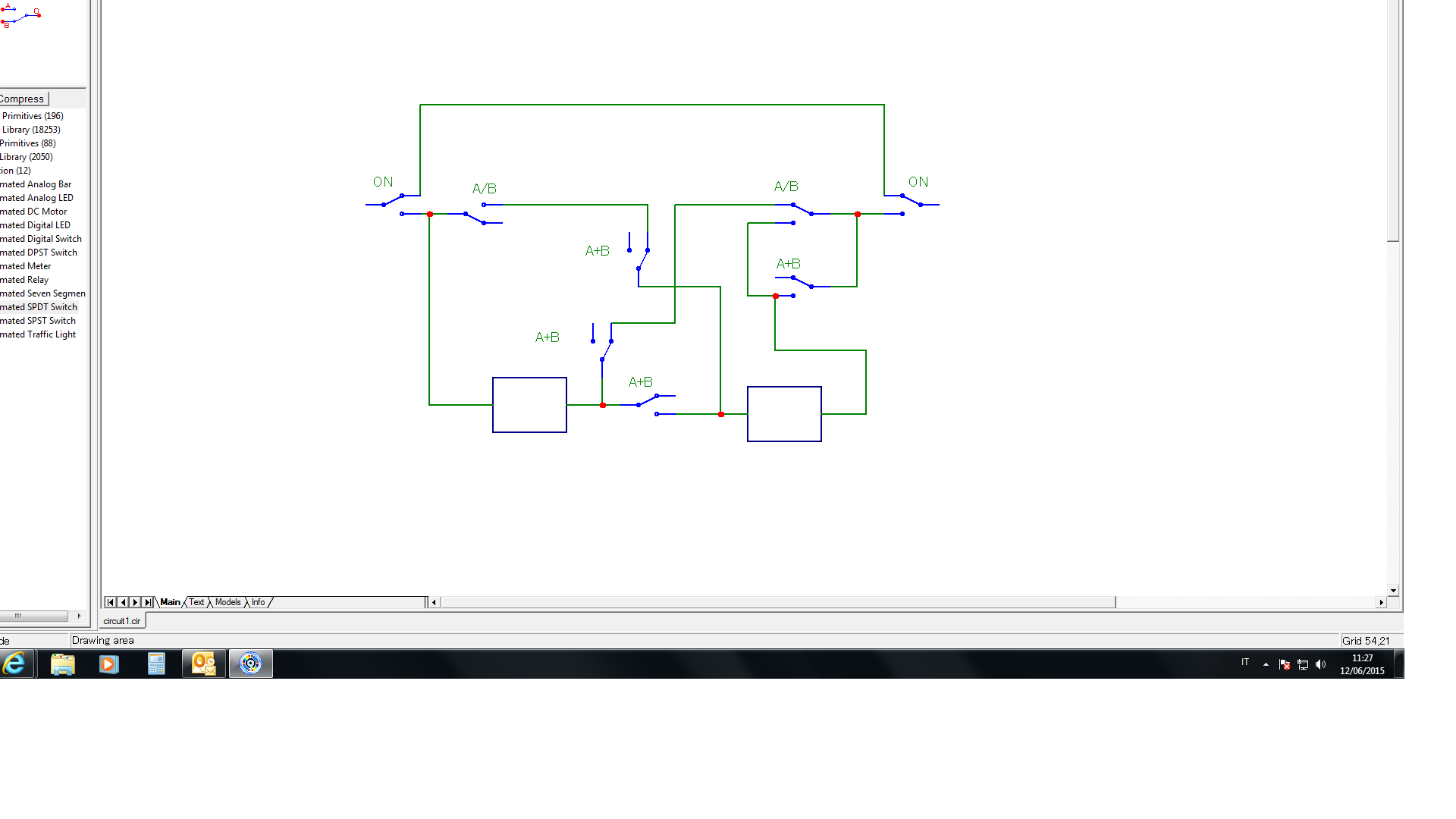

Io avrei pensato di fare così...(vedi allegato).
In questo modo la pressione dello switch A+B esclude automaticamente la funzionalità dello switch A/B. Ma ti occorre un 4pdt....o come cavolo si scrive :face_green:

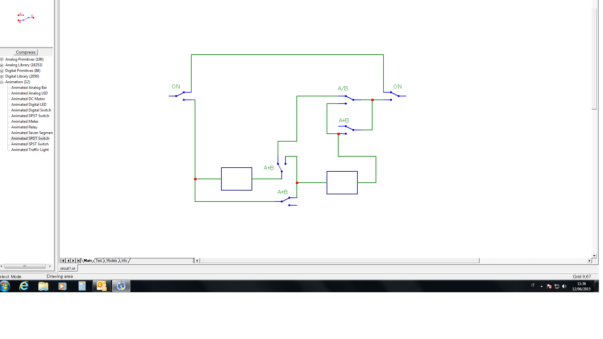

Forse così è più semplice....

facendo cosi in pratica potrei mettere un 3pdt come on/off, poi un 3pdt per a/b e un toggle 4pdt per scegliere se voglio a/b o a+b
luciano
Messaggi: 152
Messaggio da luciano » 13/06/2015, 11:20
la soluzione che ho trovato io funziona , ma non mi consente di scegliere a/b o a+b .... voglio un po' provare la tua ....
