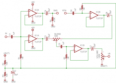

mi è stato chiesto se fosse possibile realizzare un blender per poter miscelare una catena effetti in input con il segnale dry, quest'ultimo equalizzabile.
Ora, io di effetti me ne intendo ben poco...ma ho pensato potesse essere fattibile...
La mia idea è questa:
dove in un uscita loop ci va la catena effetti, e nell'altra un eq grafico a pedale.
Così da sfruttare i buffer già presenti nei pedali e senza la necessità quindi di bufferizzare il tutto.
Ovviamente questa cosa è impossibile da fare? :face_green:
Qualsiasi consiglio/riferimento è benaccetto!!!

Devi per forza fare uno splitter,poi ricombini i 2 ritorni effettati in un sommatore.
Ti basta un NE5532 se fai il primo buffer invertente.
Prendi esempio dal mixer di GGG oppure dal Keeley.

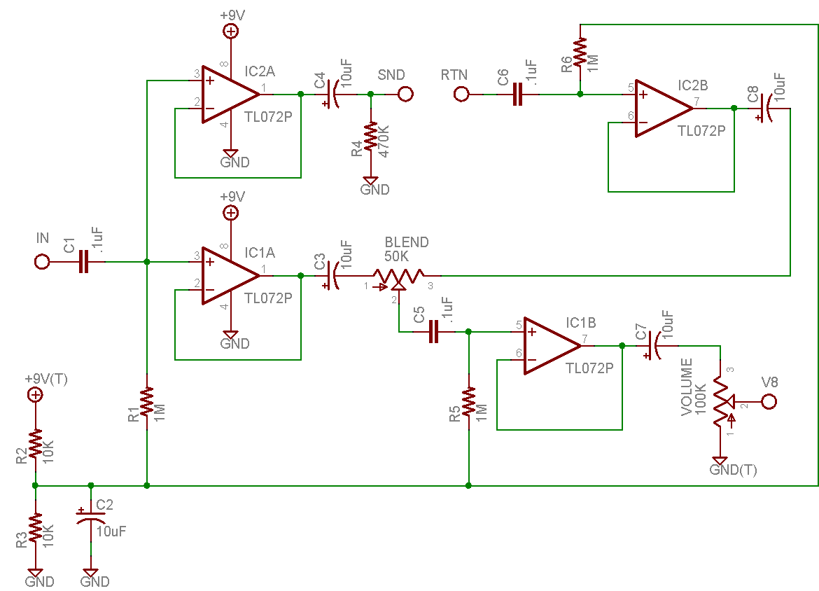

il segnale in inpu lo splitti con questo,quindi crei i 2 send che ti servono
http://www.generalguitargadgets.com/pdf ... _sc_1i.pdf
poi i 2 ritorni li mandi alle entrate j1 e j2 di questo mixer,che hanno anche il pot volume in caso servisse.
http://www.generalguitargadgets.com/pdf ... xer_sc.pdf
il mixer così com'è guadagna 10 volte,se lo vuoi unity gain per entrare nell'input dell'ampli basta mettere r13 da 10k,oppure aggiungere a quest'ultima un pot in serie per aumentare il guadagno.
chiaramente il tutto si può fare su un'unica piastra con una sola alimentazione.

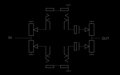

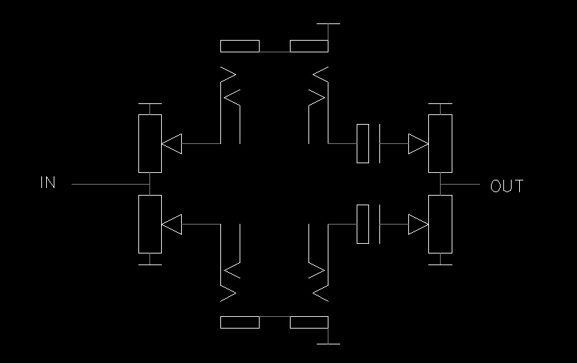

ora, rovistando tra gli avanzi che ho a casa ho trovato 4x BC547C,
e pensavo di fare un primo tentativo (finalizzato per capire se davvero serve un blender nella pedaliera di questo mio amico o se crea solo confusione) usando questi come buffer configurati circa così..
Tempo perso? :hummm_1:
non mi è tanto chiara la sezione "return/mix"
non capisco se sia necessario un buffer per ogni return, miscelarli, e poi un buffer generale...
oppure se basta rientrare dai pedali, miscelarli e poi un buffer generale... :hummm_1:
