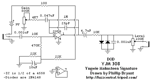

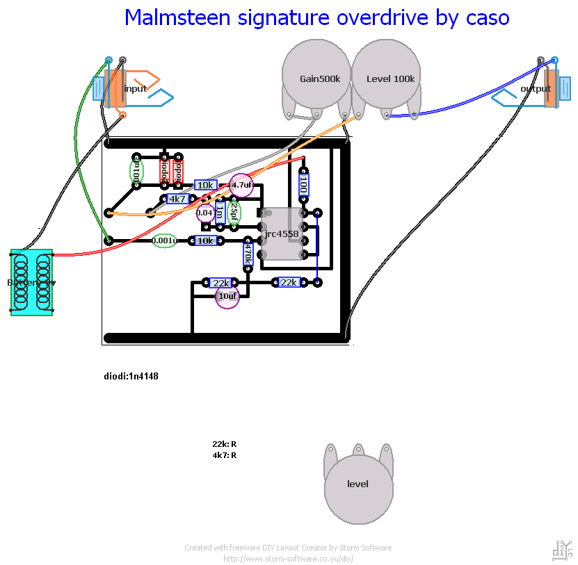

ragazzi visto che nn avevo nulla da fare e visto che mi piace il suono di Yngwie ho pensato di fare la pcb dell'effetto.
Che ne pensate?
provate a guardare se tutto fila liscio soprattutto i potenziometri e se potete controllate anche lo schema. spero interessi a qualcuno! ciauz
eventualmente date suggerimenti modifiche e quant'altro !

Re: Y M signature overdrive. Controllare!
sbaglio o ci sono due piste che si incrociano?
quella delle 22K e della 47 K
stavo vedendo...
così come lo hai disegnato manca l'interruttore. Cmq...
input pcb ---> |1 2 | |3 4 | <--- output ampli
|5 --------6|
N.B. questo è un true bypass senza led e i terminali 5 e 6 del dpdt (double pole double throw) sono collegati insieme
|5 --------6|

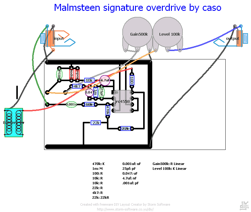

El.guerrero
- Messaggi: 714
- Iscritto il: 01/01/2007, 21:10
- Località: Prov, Como
ecco il modificato dite ke cisn ankroa errori?
manca ancora l'interruttore.
Non c'è input e l'output sul PCB
