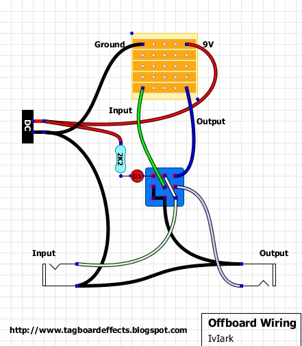

Io sto seguendo questo schema per il wiring, va bene?

Messaggio da SweeneyTodd » 21/12/2017, 10:36
Sì, va bene, l'avevamo detto già, no?
Il positivo del led va sulla resistenza e il negativo sul footswitch. Puoi saldarlo anche attraverso un cavo ovviamente.
Controlla col tester tutte le connessioni, controlla i diversi punti della massa che devono stare tutti a contatto. Guarda sia il layout che il wiring, ma solo per prudenza, se segui tutto per bene non dovrebbero esserci problemi.

Nel wiring l'output parte dalla board e va su polo in alto a destra del footswitch.
Nel tuo caso l'output sta sul volume 2, quindi parte da lì (non dalla board) e va sul footswitch.

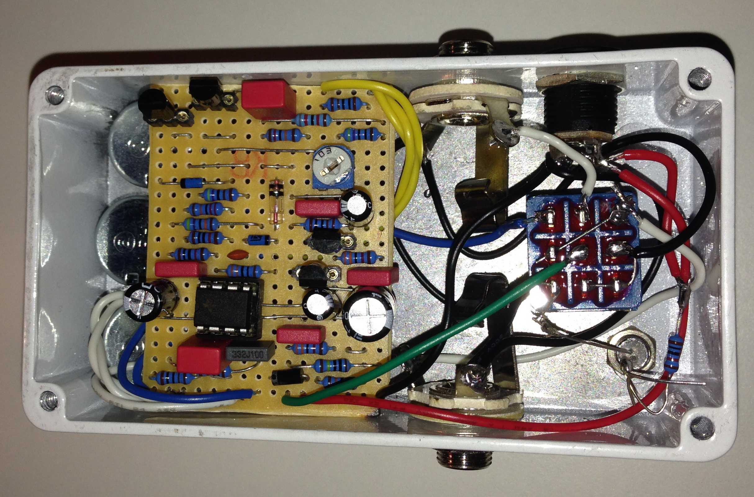

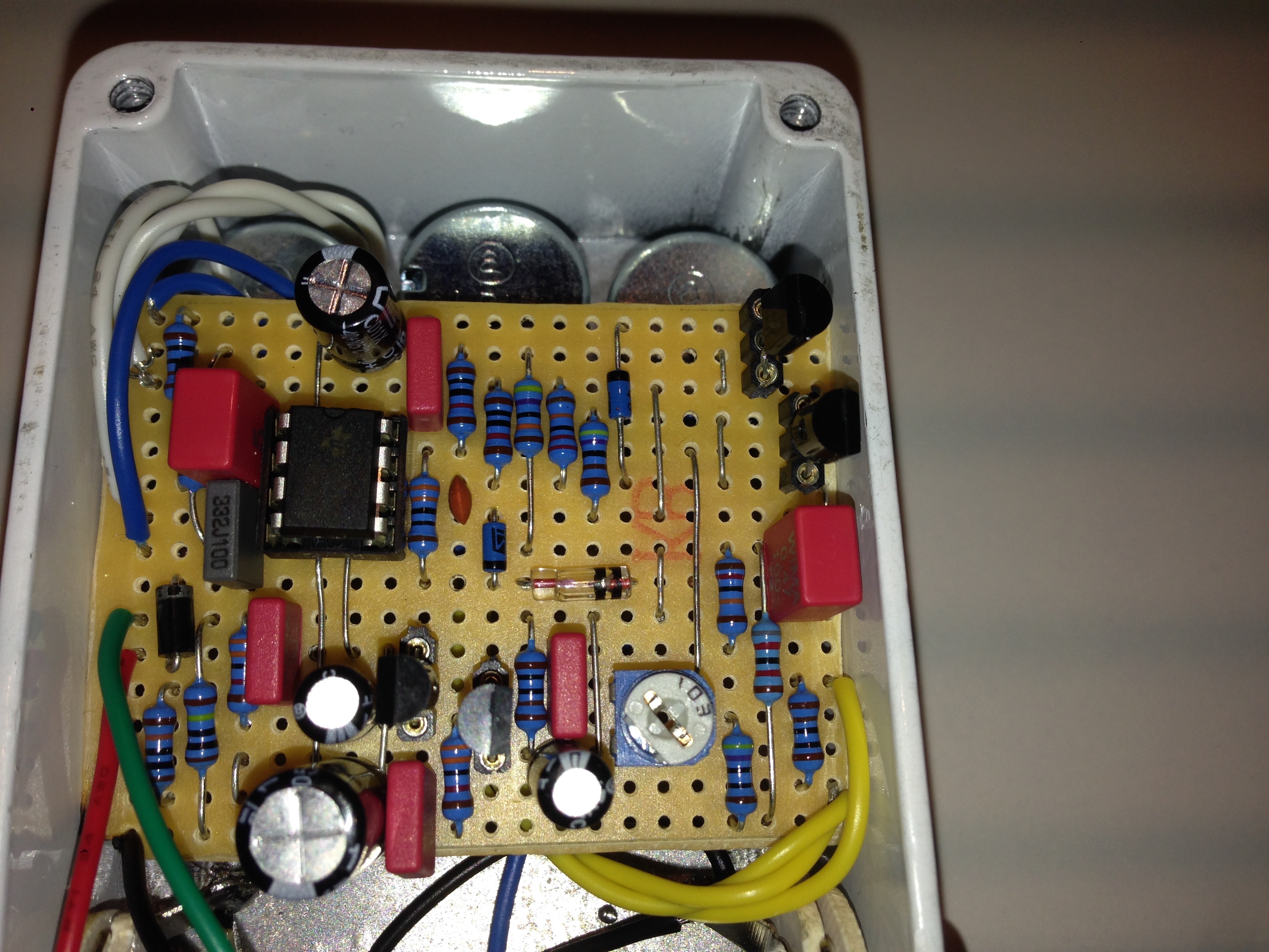

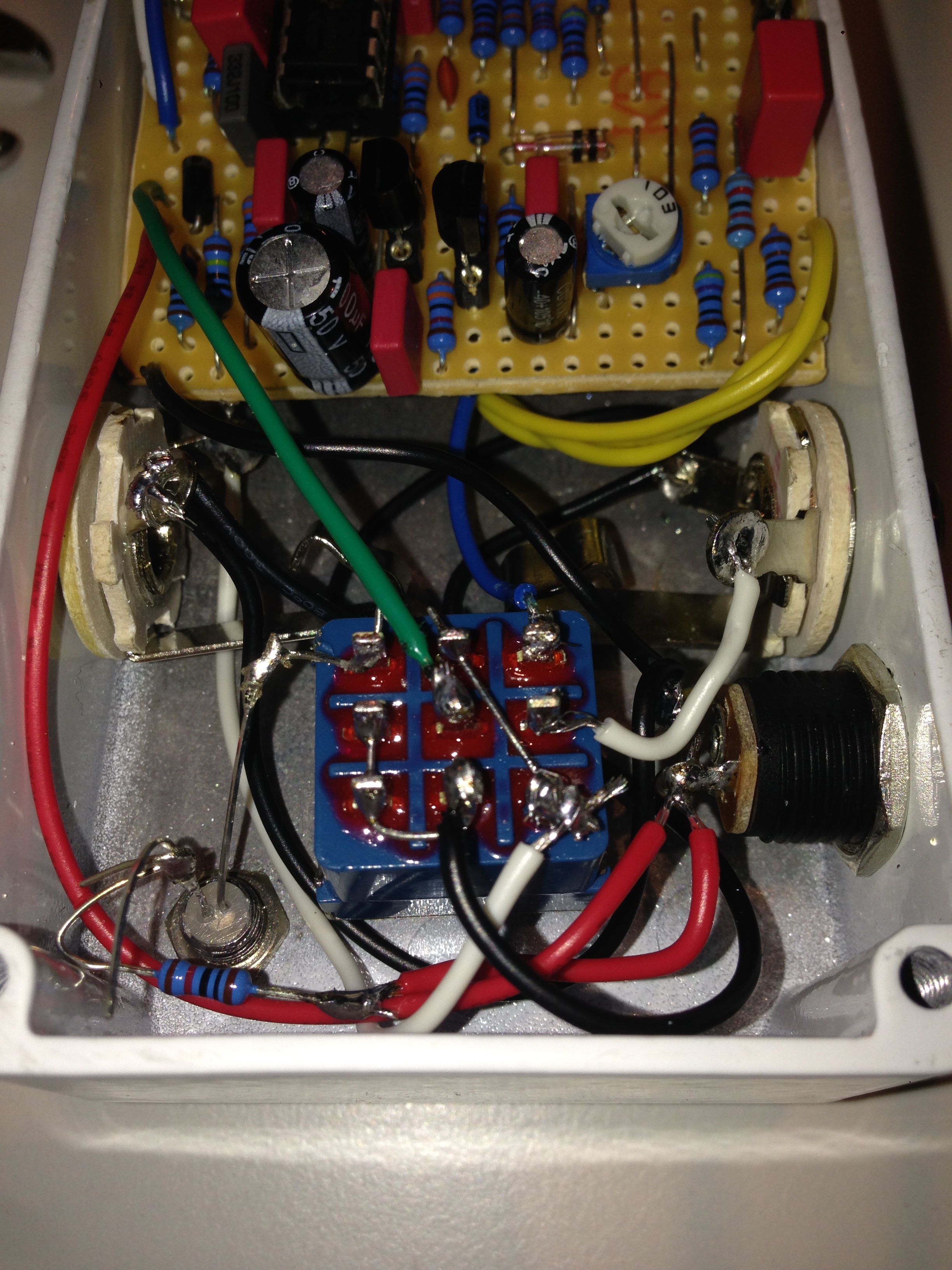

Ecco le foto della board e dei collegamenti, spero si capisca.

Alcune domande veloci e poi provo a dare un occhiate con calma alle foto quando ho tempo.
Hai provato a regolare il trimmer in qualche modo?
Il lato saldature della board è isolato? Non è che tocca i potenziometri?
Anche i lati della board, se non toccano il metallo è meglio. Perchè, sai, il metallo del box è messo a massa attraverso i jack.
Federico Marini
Messaggi: 215
Re: Overdrive DIY
Messaggio da Federico Marini » 24/12/2017, 0:37
Si, il trimmer ho provato a regolarlo ma non noto alcun effetto.
Si, la board è a contatto sia con il box che con i potenziometri e con i socket jack, mi era venuto in mente anche a me che potesse influire e volevo appunto chiederlo, come isolo il tutto?
