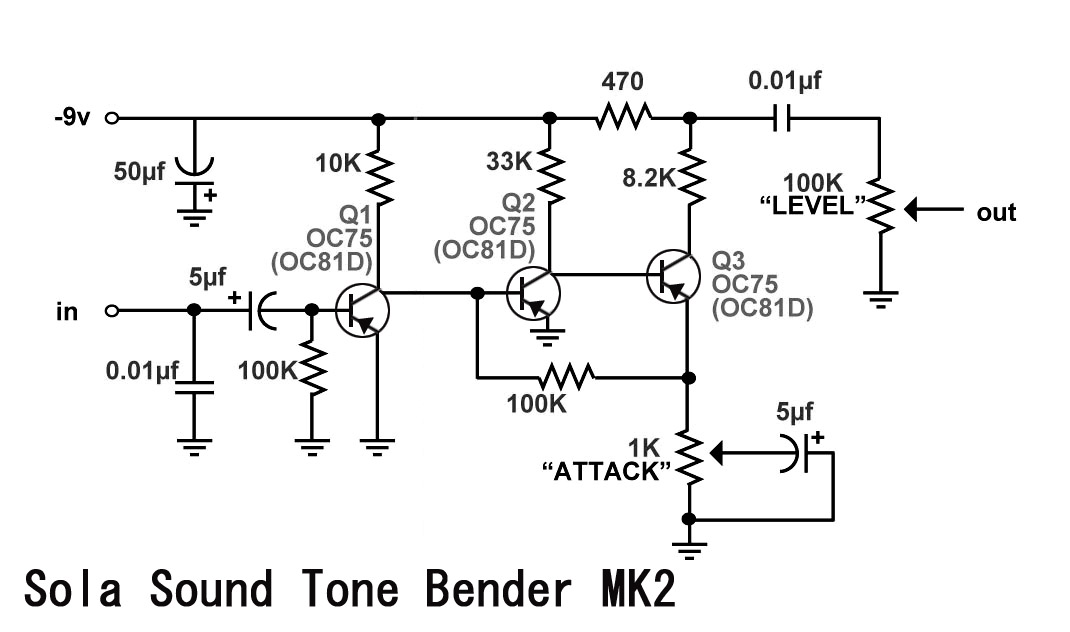

Ciao a tutti, mi sto preparando per costruire il Solasound Tonebender MKII e guardando il layout ho fatto caso che è presente l'alimentazione negativa e la massa positiva, vorrei sapere come funziona.
Qualcuno conosce l'hfe dei transistor, in modo da cercare dei pnp al germanio compatibili il più possibile con gli originali?
Come al solito vi posto il layout che sto seguendo e lo schema.
Grazie.

Non l'ho mai costruito, quindi non conosco i dettagli.
Forse sarebbe più consigliabile cercare un layout con l'alimentazione più comune con massa negativa. In quel caso i transistor dovrebbero essere NPN (e non PNP), e forse usare qualcosa di moderno e reperibile.
Se vuoi restare sulla fedeltà del vecchio circuito fai una ricerca in tutto il web per raccogliere quante più informazioni e schemi che puoi, vedi che componenti riesci a trovare, procurati un alimentatore apposito (oppure usa una batteria, che forse va messa al contrario? ) poi tiri le somme). Anche per l'hfe dei transistor penso che tu possa trovare qualcosa in proposito.

Facendo delle ricerche ho scoperto che con l'alimentazione negativa, il pedale non può andare in catena con altri effetti.
Ho trovato su tagboard lo stesso layout ma con l'alimentazione positiva, pur usando sempre i PNP al germanio, in pratica in aggiunta al vecchio layout c'è un IC in modo da invertire l'alimentazione, così facendo il circuito rimane l'originale ma può essere usato con altri effetti.
Per l'hFE, tra i commenti su tagboard ho letto che dovrebbero essere tra Q1:70-80 Q2:80-90 Q2:120.
Io ho scelto per il momento gli AC125 di musikding, sono NOS e rispettano i valori.
Posto il nuovo layout ed il circuito per invertire l'alimentazione.

Anche quello di usare l'"invertitore" può andare bene.
Facci sapere come al solito come va il lavoro!

Sto cominciando a preparare la board, ho una domanda, i condensatori elettrolitici devono essere per forza assiali o posso montare anche quelli radiali? la stessa cosa per quelli al poliestere?
						- SweeneyTodd
- Messaggi: 754
- Località: Salento
Re: Tonebender MKII
Nessuna differenza tecnica tra assiali e radiali. Per gli elettrolitici fai caso, ovviamente, all'orientamento.

Ho un'altra domanda   , vorrei alimentare il pedale sia tramite batteria interna, che con un'alimentatore, si può fare?
Se si, come potrei fare? non mi è mai servito e quindi è la prima volta che mi si pone il problema.
, vorrei alimentare il pedale sia tramite batteria interna, che con un'alimentatore, si può fare?Se si, come potrei fare? non mi è mai servito e quindi è la prima volta che mi si pone il problema.
- Federico Marini
- Diyer
- Messaggi: 215
- Iscritto il: 15/11/2017, 21:01
- Località: Roma
Re: Tonebender MKII
Basta collegare la 9V sulla batteria e sul dc power e prendere un socket jack stereo?
