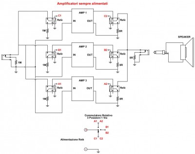

Buon giorno a tutti
oggi vorrei sottoporvi un mio problema.
Praticamente, io ho 3 piccoli pre, della Hughens & Kettner, che uso a casa.
Nel dettaglio sono:
1 Cream Machine;
1 Metal Master;
1 Crunch Master.
Ognuna di esse ha un ingresso, (veramente ognuna ne ha 2) e una uscita verso il cabinet, oltre ad diverse altre che cmq io non uso.
Utilizzando un'unica chitarra e una sola cassa, devo ogni volta spostare sia il jack in ingresso, sia il cavo di potenza in uscita verso la cassa.
Esiste uno schema/progetto, tipo un pedale ABC che possa aiutarmi nel comandare alternativamente i tre pre, senza ogniqualvolta armeggiare con i cavi?
Grazie in anticipo,
Giuseppe

Ma oltre che spostare fisicamente il cavo della chitarra da un pre all'altro, ci sono altre operazioni da fare ?
Perché se basta spostare il cavo credo che si possa usare un sistema di commutazione
I pre come li alimenti, batteria o alimentatore esterno, uno per ognuno o uno per tutti ?

Allora i tre pre si alimentano autonomamente a 230V, ogniuno ha la sua spina per intenderci.
Questi pre, li uso per comandare direttamente una cassa.
Ogniuno di loro dispone di un finalino di potenza.

Quindi sono amplificatori completi distinti o sono 3 pre collegati ognuno ad un finale ?
E le casse sono 3 o si tratta di una sola cassa che ogni volta colleghi ?
Re: Come comandare H&K Cream Machine, Metal Master e Crunch Master insieme
Li possiamo considerare come 3 piccoli amplificatori distinti, che vengono collegati tutti a una sola cassa.

Quindi devi commutare gli ingressi le uscite e le alimentazioni
Vorresti tutto comandato simultaneamente ?
non ricordo lo schema di quegli amplificatorini: hanno bisogno di un carico fittizio quando non suonano?
Vorrei riuscire a commutare ingressi e uscite.Kagliostro ha scritto: ↑04/07/2023, 15:05Quindi devi commutare gli ingressi le uscite e le alimentazioni
Attivandone uno... disattivare gli altri due.

Io direi di fare un qualcosa che tramite relè commuti l'ingresso, l'uscita ed anche escluda l'alimentazione
Se la commutazione la fai con un comando manuale la cosa è più semplice, se, invece, la vuoi fare con un comando a pedale si complica un attimo di più (sicuramente fattibile ma da ragionarci su sul come implementare la cosa)
Ma .... se escludiamo l'alimentazione, visto che sono a valvole, quando gli ritorna non è che il suono sarà immediatamente amplificato, un attimo per scaldare i filamenti ci vuole
Tu hai necessità di fare la commutazione mentre stai suonando, senza stacchi ?
Perché se devi fare le cose al volo, senza interruzioni, senza pensare di manomettere gli amplini per dotarli di standby, si può pensare di commutare gli ingressi e per quanto riguarda le uscite, quelli non usati si potrebbero dirottare su di un carico

No no...non ne ho necessità.Kagliostro ha scritto: ↑06/07/2023, 0:15Tu hai necessità di fare la commutazione mentre stai suonando, senza stacchi ?
Come dicevo li uso a casa e vorrei solo trovare un modo meno farraginoso per utilizzarli.

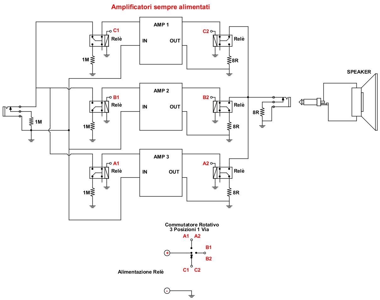

Sicuramente si potrà fare anche in altro modo, a me è venuto in mente questo
Nello schema C1 e C2 sono alimentati, gli altri relè no
Spero si capisca
Schemino disegnato un po' veloce, ma dovrebbe essere realizzabile e funzionante
Amplificatori sempre alimentati solo se devi fare una commutazione veloce, altrimenti accendi quello che ti serve quando lo commuti
Collegamenti corti il più possibile e per quelli in ingresso ( tra presa jack e relè e tra relè ed ingresso amp) cavetto schermato con calza a massa da un solo lato
Ah, dimenticavo, i relè sull'uscita vanno presi proporzionati alla potenza di uscita degli amplini, quelli in ingresso i soliti da segnale (tipo Omron o altri)
Si potrebbe aggiungere anche la commutazione delle accensioni assieme ad INPUT ed OUTPUT ma non so se valga la pena
