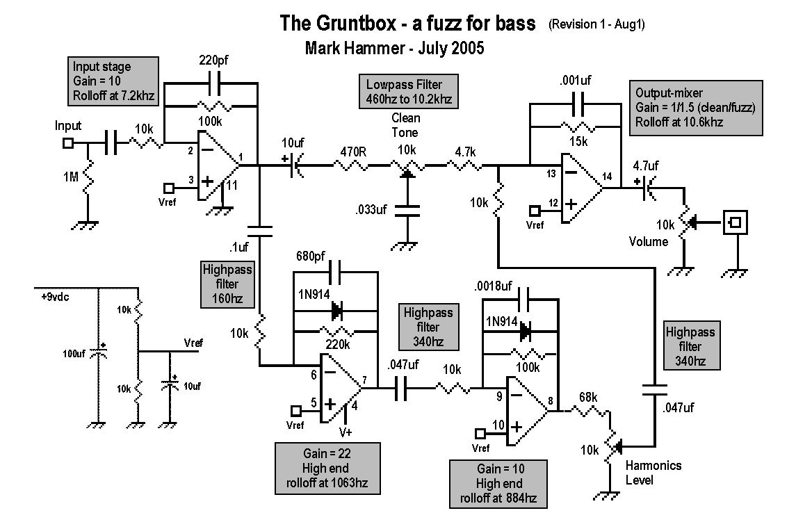

-nel grunt box (fuzz x basso) gli integrati sono due semplici  operazionali? tipotl072?

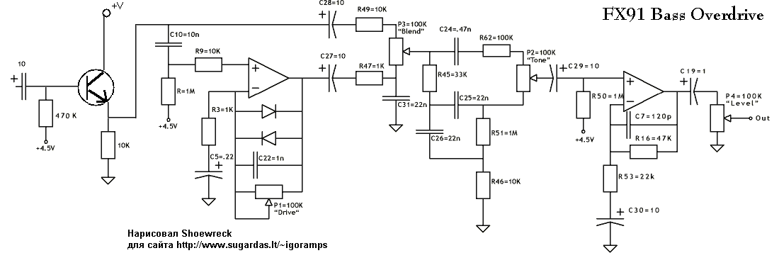

-vi sembra corretto lo schema del dod fx91 od x basso?

Sembrano OK ma manda una mail a mark hammer prima di inserirlo in galleria che non si sa mai...

L'integrato del primo è un normalissimo operazionale, non fa nessuna funzione speciale quindi credo che un TL081 o un TL084 va benissimo...
Per gli effetti di marca se sono di marche famose è meglio ometterla o dargli una marca farlocca, per questi che vedo credo basti mandare una mail al proprietario ma se non c'è mettili comunque in galleria poi se reclamano li togliamo...

luix va bene un j201 nel buffer iniziale del fx91...??

Non ne vedo il motivo ma lo puoi mettere, però è meglio se lo polarizzi con il partitore resistivo in quanto con la tensione di riferimento al 90% hai che la tensione sul source è sballata di parecchio per via della Vgs off del jfet...

ma non ce l'ho messo io il buffer... ho trovato lo schema fatto così e non sapendo che transistor mettere ho pensato al j201... ho quasi pronto il pcb..

Beh non è che ci puoi mettere tutti i transistor che ti pare, un BJT è diverso da un JFET ed è diverso da un MOSFET...

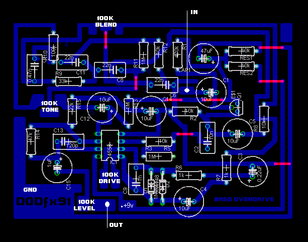

ehi luix c'è il pcb dell'overdrive per basso.. che ne pensi?può andare?
